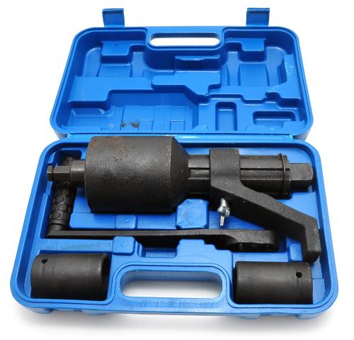

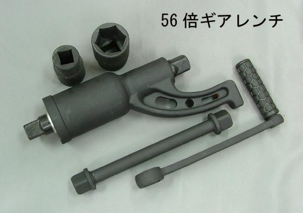

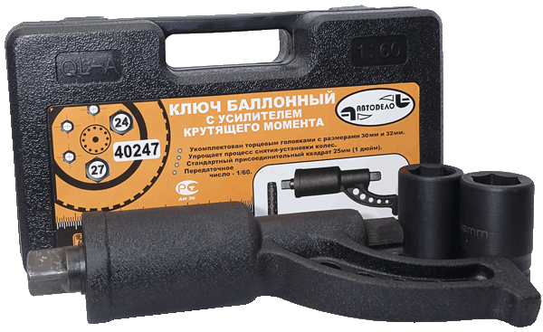

Для откручивания колёс на грузовиках и других крепёжных элементов есть в продаже ручные гайковёрты,называемые в народе - "мясорубка".
Данное изделие производит вечный друг и товарищ - Китай. Усилие создаваемое этими приспособами 200-300 кг.метр. Кто пользовался "мясорубками" поделитесь мнением о их надёжности и пользе.

там просто редуктор что ли? Как работает? Если просто редуктор, то в чём смысл? Чтобы на закисшем болте покрутиться, как космонавт на цетрифуге? Упираться-то во что, чтобы самого оператора не свернуло набок?

n-p-n написал : Чтобы на закисшем болте покрутиться, как космонавт на цетрифуге? Упираться-то во что, чтобы самого оператора не свернуло набок?
упирается в соседнюю колесную гайку

n-p-n написал : Если просто редуктор, то в чём смысл? Чтобы на закисшем болте покрутиться, как космонавт на цетрифуге? Упираться-то во что, чтобы самого оператора не свернуло набок?
Вернее всего там 2-3 ряда планетарных рудукторов,начальное усилие на выходе увеличивает в несколько раз. Чтоб вся эта хрень не крутилась как космонавт:p,есть упор (такая железяка сбоку с дырочками) им и надо упирать в соседнюю гайку,или в ещё что-то. Вещь очень полезная.

Сталкивался с такими. Вещь!!! Но больше применима для пользователей большегрузного транспорта (колесные гайки, прочий крупнокалиберный крепеж). Мостовые констркции на высокопрочном крепеже собирать милое дело. В принципе все крупные изготовители инструмента такие девайсы могут делать. Смотрел каталог TONE: у них даже такой сетевой есть.
Ручной тоже есть: усилитель крутящего момента. Вход 1/2", выход 1", коэффициент усиления =9, входной максимальный момент 311 Н*м, выходной 2800 Н*м. Вес 6,7 кг.
Вставляешь динамометрический ключ на вход, и вот оно, счастье...
