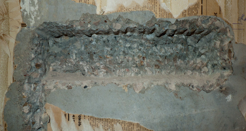

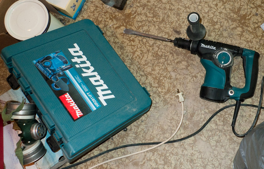

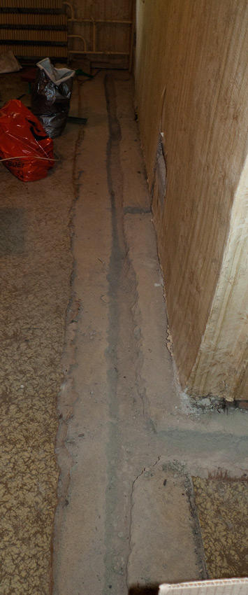

Ремонтирую свою квартиру. Недавно купил Makita 2811FT для работ по электрике (протяжка дополнительных линий - штробить стяжку, установка дополнительных розеток - бурить стены, ну и "на потом" - повесить всякую мелочь). Заодно купил буры Makita (made in Germany) и безродное зубило Makita. Стены под подрозетники насверливал 8мм буром, потом проходил 12 мм. и выбивал зубилом. Стяжку на полу штробил в зависимости от прочности либо сразу зубилом, либо насверливал 12мм. буром и потом выбивал зубилом. Вобщем первые впечатления (а сделана пока половина работы) от перфоратора по перечисленным выше работам такие:
  1. Длинный шнур - это хорошо (правда мне попался шнур с небольшим дефектом - ну да ладно, мелочь).
  2. Чемодан не создаёт уверенности в прочности (ну мне его по объектам не таскать).
  3. Сверлильный патрон дополнительно - это хорошо (но: у меня есть дрель, да и не всем он реально нужен - например: когда я профессионально занимался установкой межкомнатных дверей мне перфоратор нужен был "раз в год", да и вряд ли им удобно сверлить свёрлами ходового диаметра 3 или 3,5 мм. - можно запросто погнуть).
  4. Подсветка скорее плюс.
  5. Дополнительная ручка неудобная. Держаться за неё удобно, а переставлять на другой угол - не очень удобно.
  6. На штыре-глубиномере могли бы сделать дополнительно "мерные" насечки.
  7. Вибрация при работе действительно небольшая.
  8. Стены (бетон с камнями) в панельке дома типа II-49 бурит хорошо. Во всяком случае "домашними" размерами 8мм - 12 мм.
  9. С "долблением"хотелось бы помощнее. Не очень доволен. Даже по стяжке. Возможно надо попробовать с другим зубилом.
  10. По весу скорее не тяжёлый.
  11. Пока надо держать в голове - что переключатель режимов крутится по белой полоске.
  12. Предохранительная муфта работает - это плюс.

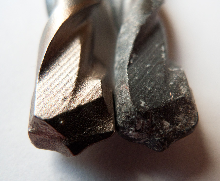

  13. Можно держать и "под" перфоратором (вместо ручки спереди - но не всегда удобно и не совсем имхо надёжно для безопасности. "Отчёт" по живучести одного 8мм бура Makita (Germany):
http://www.mastercity.ru/showthread.php?t=144511&page=2&p=3161882&viewfull=1#post3161882
Резюме: 1. в следующий раз скорее взял бы что-то около 4х джоулей. Может совсем немного и потяжелее (по весу) - всё познаётся в сравнении. Но, как я понял, сейчас после 2811 идёт 3210 (к которой я очень долго присматривался). А вот промежуточного ничего нет. 2. В принципе для бетонного дома достаточно. Более "слабый"вариант я бы точно не брал. Вобщем как-то так. На твёрдую четвёрку (имхо).

VadimSU написал : мне попался шнур с небольшим дефектом
В чем это конкретно выражено?
VadimSU написал :
  1. Сверлильный патрон дополнительно - это хорошо (но: у меня есть дрель, да и не всем он реально нужен
Если реально не нужен, могу "удешевить" ваш 2811 на, например, 1000 ру :)
VadimSU написал :
  1. С "долблением"хотелось бы помощнее. Не очень доволен.
VadimSU написал : в следующий раз скорее взял бы что-то около 4х джоулей.
С бОльшими джоулями хуже бурить малыми диаметрами (5-10 мм), тем более - точно засверливать (требуется больше старания).
