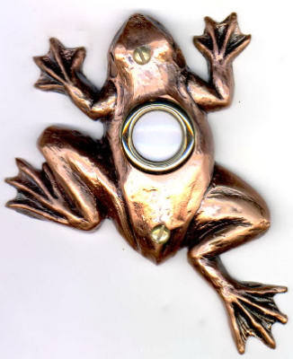

Эти звонки можно купить только в Америке. Интересно есть какие идеи?

  1. Вырезать из дерева, пластика, слоновой кости -> покрасить.
  2. Сделать из чего угодно (дерево, пластик, глина для лепки) мастер-модель. По мастер-модели изготовить форму из гипса или силикона. Сделать сколько душе угодно отливок из олова/припоя. Покрасить или нанести покрытие химическим способом.
  3. Изучать ювелирное дело и литье под давлением.
  4. Создать на компьютере трехмерную модель и найти 3D-принтер.
  5. Найти того, кто сделает вам такой звонок.

Существуют материалы для лепки, похожие на пластилин, которые через какое-то время застывают до состояния мягкого пластика. Типа "холодной сварки", но она для этой задачи плохо подходит. Мне приходилось иметь дело с материалом green stuff, который продаётся в магазинах для моделистов (недёшево). Из него это не особо сложно вылепить. Поддаётся окраске.

Да хрен я такой вылеплю, да ещё и красить... Лучше будет отрезать башку у статуэтки с открытым ртом)
Что бы не скрутили саморезы под крестовую отвёртку - сверлом стачивают шляпку.
По инету? да ну ждать долго да и дорого, та лягушка что с открытым ртом 50 баксов стоит.
