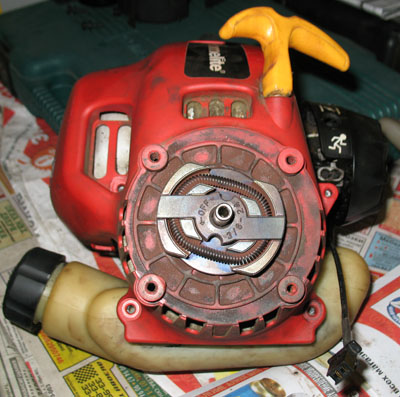

Подскажите пожалуйста как снять с коленвала деталь, находящуюся под чашкой.
Бензокоса Homelite HBC 30. Пропала искра. Хочу добраться до модуля зажигания.

серегей-23 написал : Подскажите пожалуйста как снять с коленвала деталь, находящуюся под чашкой.
Это сцепление. Оно откручивается. Резьба стандартная - правая. Чтобы открутить, надо засунуть в свечное отверстие капроновый шнур (чтобы заблокировать коленвал). Я откручивал ключем на 12 (за одну из направляющих.). Заодно посмотрите посадку внешнего подшипника коленвала - у меня из-за него заводилась плохо на горячую.
