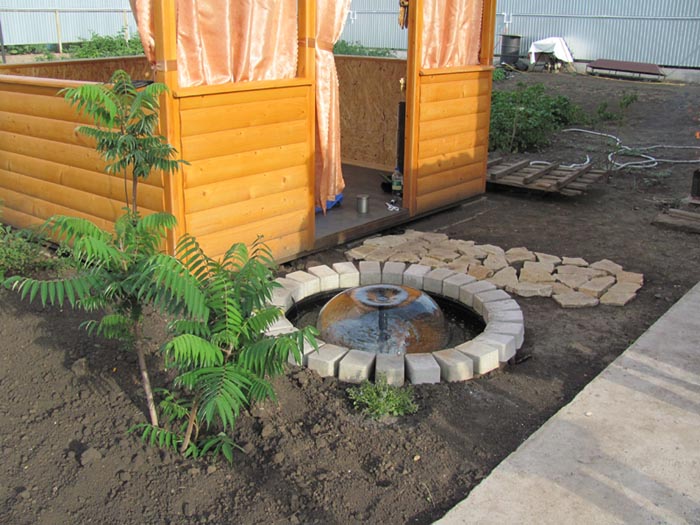

Уважаемые, а кто-нибудь подскажет, как выбрать погружной насос для фонтана? Возобновляю работы, у жены скоро день рождения, гости приедут, будем лопать шашлыки в беседке, срочно нужно журчание воды. Нужен насос с насадкой, реализующий форму "колокол" диаметром 50..60 см. Поиски в Интернете дают настолько разнообразные результаты, что голова кругом...

Зашел вчера в специализированный магазин с оборудованием для бассейнов, попросил насос для фонтана с насадкой, чтобы формировала фигуру "Колокол" диаметром 0,5 метра. На лицах продавцов была напряженная работа мысли, а затем задали вопрос: - А какой производительности и давления насосы Вас интересуют? :) :) :) Короче после длительного совместного с продавцами изучения разных коробок и инструкций купил за 3200 руб. итальянский насос 1500 л/мин, напор 2 метра. В принципе то, что нужно, но лучше бы производительность побольше было взять. В форсунке регулируется высота, расход (там краник есть), и ширина зазора через который вода выходит. Ставишь маленькую ширину - диаметр колокола становится сантиметров 70, но при этом любой лекгий ветерок нарушает его форму и разбрызгивает воду. Ставим зазор побольше - форма остается стабильной на ветру, до диаметр существенно снижается. Нужно было брать 2000 л/мин.
PS: Вчера жена составляла план озеленения, а я готовил опалубку, чтобы сегодня кольцо вокруг колеса залить, на которое камни потом складывать.

Собственно результат - на фото. Зеленая растительность вокруг еще не выросла :p.

Янн :- Получилось всё замечательно. Мне понравилось, ну а трава вырастит.

Купил в магазине двух живых карпов. Сразу посадил в пластиковую флягу с водой, привез (ехать 40..50 минут) и высадил в фонтан. Не обошлось без травм, брыкаются они, черти, чешуйки теряют, плавники рвут. Планировал, что карпы проживут в моих неблагоприятных условиях дня 3..4, в выходные должны были приехать родственники, а я планировал над ними поиздеваться - заставить ловить карпов на удочку. Она у шурина всегда в машине есть ;) Однако с родственниками не вышло, машина сломалась, потом другие еще обстоятельства... Короче карпы живут уже почти месяц, лопать овсянку и геркулес вааще не стесняются, раны зажили, нам с сыном кажется, что даже привес некоторый есть. Сын водит всех знакомых посмотреть и покормить рыб, они в длину сантиметров по 40..50. При некоторой сноровке их удается даже "погладить". Фонтан не выключаю, чтобы кислород был. Воду меняю через день примерно, как мутная станет, откачиваю циркуляционным погружным насосом. Сооружение восхищает всех, кто приходит в гости. Одни знакомые принесли водорослей из аквариума - через 2 дня я разбирал и чистил насос, водоросли выкинул. Другие - подарили светящихся зеленых лягушек на солнечной батарейке - прикольно смотрятся "на берегу", ночью хорошо обозначают фонтан, чтобы не булькнуться туда нечаянно.

Ну да. Решил попробовать обойтись без замены воды - купил водопроводный фильтр с картриджами на 10 мкм и запустил воду от фонтанного насоса не в разбрызгиватель, а через фильтр. Конструкция насоса это предусматривает. Фильтруется замечательно! Вода стала чистая, дно видно, теперь надо на дно камни крупные, для красоты. К сожалению картриджа за 70 рублей хватает лишь на сутки, что несколько напрягает. Думаю без рыбы такого же фильтра хватит, как минимум, недели на две.
