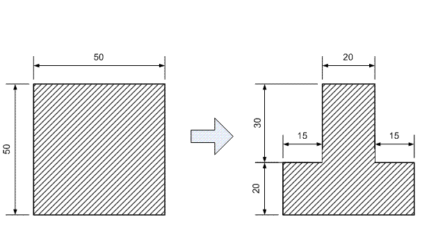

Здравствуйте! Подскажите пожалуйста инструмент, чтобы из сухого строганого клееного сращенного бруса 50x50 получить Т-образный профиль. Объем работ - 40 погонных метров бруска. Нужно очень чистенько сделать.
Думаю то ли электрорубанок купить, то ли фрезер. Что здесь будет лучше и дешевле? И если фрезер - то как фрезеровать - фрезой большим диаметром (30-40мм) и малой глубины (15) или большой глубины(30) и малым диаметром(15-20)? Опыта нет совсем :-)

при определённом навыке-паркеткой с хорошим диском и паралельным упором.

оптимальней на настольной циркулярке с упором

Довольно клево получается рубанком, только на выборку четвертей надо смотреть. Если брус реально прямой, то присоединюсь к первому совету, получится гораздо быстрее.

все зависит от длины брусков,короткие-да ортимальнее, длинные-можно и накосячить
15.08.2011 в 22:27:22
Брус по 3 метра длиной. Резаться короче не будет.
Забыл добавить - скорость не важна. Главное чтобы требовалось минимум навыка и результат был гладенький. Циркуляркой - вы имеете ввиду делать по четыре пропила? Боюсь, навыка не хватит...
А чем плох фрезер для такой работы? Почему-то никто не прокомментировал (я уже почти остановился на нем - да и много еще для чего подойдет).
Эл.рубанок не нравится тем, что, боюсь, будут микроступеньки из-за нескольких проходов.

Если решите фрезером - при либом варианте фрезы - вам понадобится очень мощная машинка. Киловатному инструменту такое не по плечу. фрез диаметром 30-40 под цангу 8 мм совсем нет, паз 30х15 вы будете выбирать в 4 прохода минимум. Ну и на единичном брусе фрезер будет не очень удобно держать. Прийдется подкладывать рядом второй.
Я за циркулярный станок. Ну или за мощный фрезерный, если возможности позволяют...

это вам только кажется,глаза боятся а руки делают. на самом деле куда проще и быстрее чем фрезером.+штапики получаются:)
sergei944 написал : (я уже почти остановился на нем - да и много еще для чего подойдет).
я тоже так думал,но для циркулярки находится гораздо больше работы.

да. Навыка особо и не нужно. Жесткий параллельный упор и правильный хват. То есть прижимать вбок и вести прямо. Если середина подошвы будет на бруске, практически никаких проблем.
sergei944 написал : А чем плох фрезер для такой работы?
ну не особо хорош. Помедленнее, съемов больше, расходники дорогие. А проблема в проводке по сравнению с той же циркуляркой общая: не наклонять. Все вполне выполнимо. Единственное, что качество (не геометрическое, а поверхности) будет выше. Но оно вам надо?
sergei944 написал : Эл.рубанок не нравится тем, что, боюсь, будут микроступеньки из-за нескольких проходов.
такая возможность есть, действительно. В общем-то, рубанок действительно потребует больше навыка из-за меньшей площади опоры. Наибольшая будет у циркулярки.
15.08.2011 в 23:03:43
Спасибо! Попробую действительно циркуляркой. Может даже в каком-нибудь леруамерлен распилят сразу после покупки, если договорюсь )
