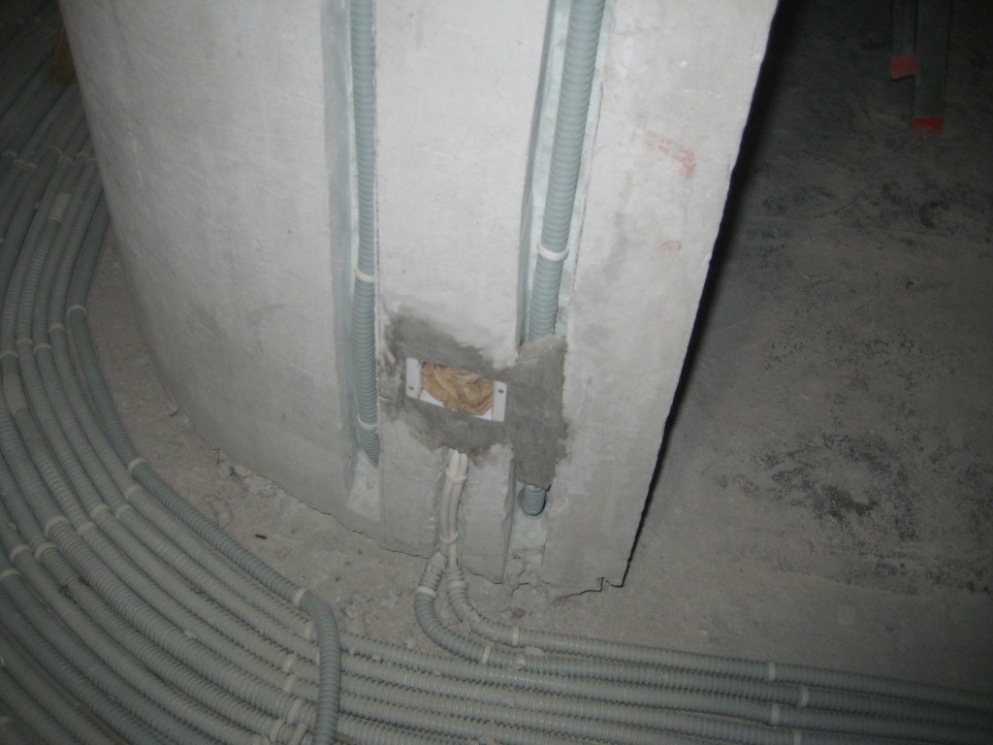

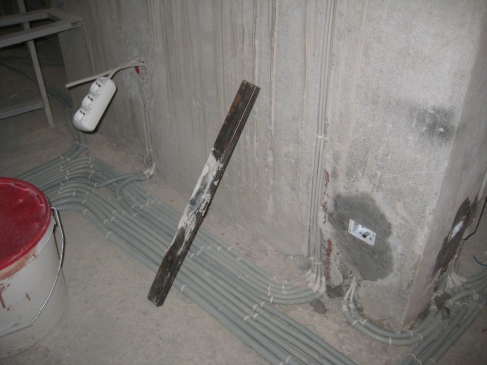

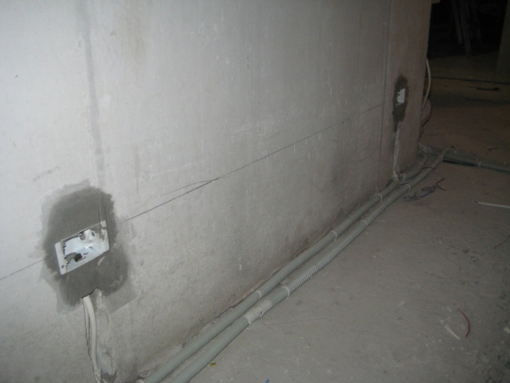

avmal
avmal
Регистрация: 25.05.2006
Сообщений: 33773
31.08.2011 в 13:43:49
victorek написал : Подскажите что можно поставить? Какие варианты?
Я недавно такие вот монтировал, правда о конечном результате трудно судить, но, включив фантазию, можно додумать, что сверху потом это всё закрывается крышкой с матовым стеклом. И ещё одно НО - лампочки на 12В и требуется трансформатор, но, если поколхозить, то можно патрон заменить на патрон для галогенки 220В.
