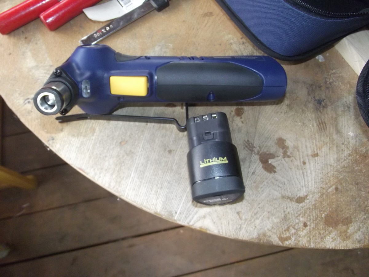

Пошел покупать маленькую дисковую пилу и увидел аккумуляторную MacAlister за 1290 р. Мимо пройти не смог.
На полную глубину (почти 40 мм.) можно пропилить до 4м. (сосна) на одном аккумуляторе. В комплект е их два. Подошва в нулевом положении не перпендикулярна диску. Диск с посадочным диаметром 10 мм, а таких видимо не бывает . Если зажимает диск то пила не вырывается а «глохнет». Свежепосаженный аккумулятор долго хочет не заряжаться, горит красная лампа на ЗУ. Лобзик я тоже там купил, на «распродаже». Аккумуляторы одинаковые с пилой, несмотря на утверждения продавцов в обратном.
Мое мнение про пилу - не плохая игрушечная дисковая пила.
Про лобзик сказать пока нечего , особо не использовал, пользуюсь сетевым Bosch PST 700, он мне больше нравится.
И еще приобрел сегодня интересную штуку: автоматический молоток MacAlister. По виду похож на этот только АКБ 10.8V. Мануал обещает забивать гвозди 90 мм :)

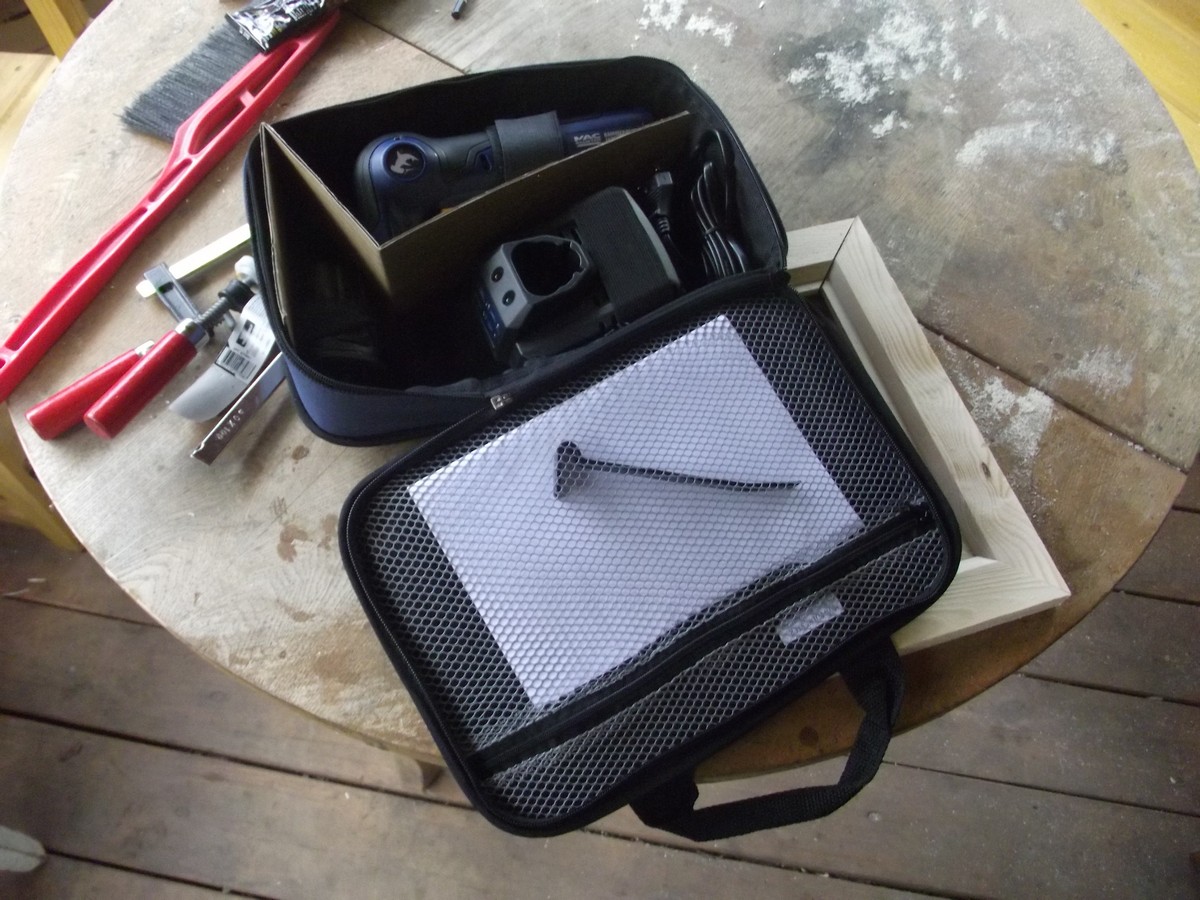

Сегодня опробовал эту штуку. Сделан аккуратно, в руках не скользит. В комплекте сумка, 1 аккумулятор, ЗУ и смешной гвоздодер. Аккумулятор Li-Ion заряжался 20 мин. Зарядное устройство автоматическое.
Гвозди он действительно забивает. Маленькие гвозди забивает вообще играючи, гвоздь 3х100 (Большего размера гвоздей у меня не было) в сосну забивает легко. Под ударной головкой светодиод, можно использовать как фонарик. Магнит в головке слабый, большие гвозди не держатся. Шумит сильно.
