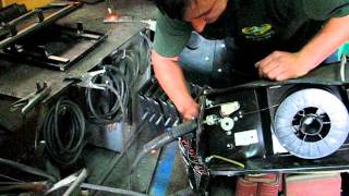

недавно были на производстве полуавтоматов, сняли небольшое популярно-рекламно-познавательное видео про полуавтомат ПДГ-215 "Профи" производства Энергия Сварка.
владельцев этого девайса просьба оставить свои отзывы (как долго работаете, впечатления, недостатки, пожелания, ...)
[Сварочный полуавтомат ПДГ-215 "Профи" (Энергия Сварка)](http://www.youtube.com/watch?v=x4sdNtkNdfs "Сварочный полуавтомат ПДГ-215 "Профи" (Энергия Сварка)")
