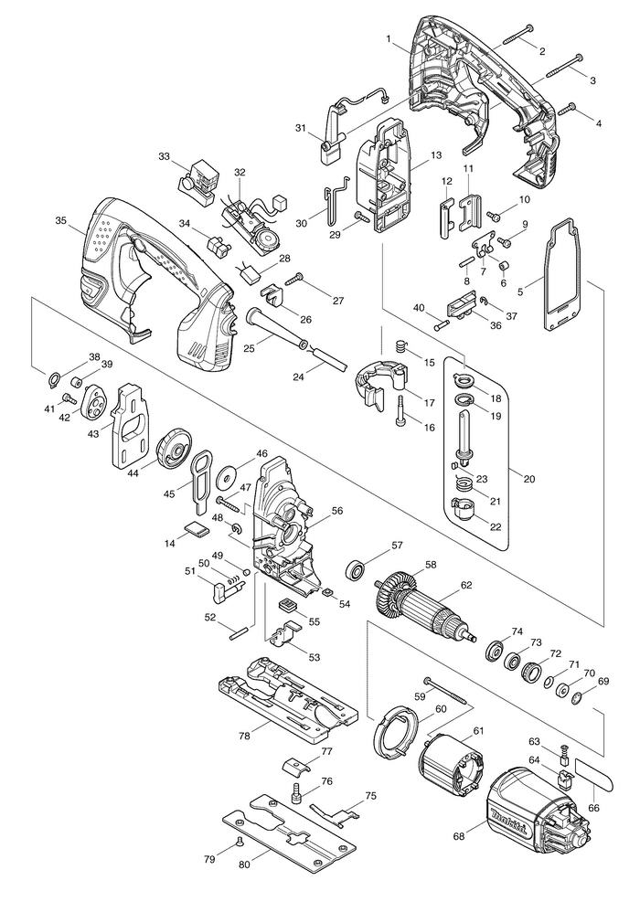

Спасибо успокоили!!! а на картинке хорошо видно видно что шток должен качаться! а вот интересно если лобзик собран в англии- почему заводской шильдик на русском? у меня еще есть макитовская болгарка 9555hn там шильдик металлический и на английском,

helmutivan написал : JS 120
Никакой связи между роликом и штоком не нашел. Может не разглядел. http://www.milwaukee-et.com/int/aegexplo2003.nsf/FilesMET/381685.gif

Ramil 2011, здравствуйте! Хотел спросить у Вас, как у обладателя, не могли бы Вы ткнуть носом в ссылочку взрыв-схемы? Просто решился на приобретение именно этой модели после долгих мук выбора. Посмотрел сегодня и пощупал красавца в лабазе, включал без пилочки - все устраивает. Но есть и вопрос. На представленном экземпляре присутствует поперечный люфт ролика. Вот и хотел посмотреть как крепятся "ушки" (не знаю как правильно назвать) этого ролика. Можно ли их снять без разбора самого лобза - например, выбить ось на которой они посажены? А уж тогда либо тонкие шайбочки по сторонам, либо разжать с тем, чтобы плотно сели в вилку. Спасибо.

Барута написал : не могли бы Вы ткнуть носом в ссылочку взрыв-схемы?

спасибо Вам за помощь Если можно такой вопрос - позиция № 53. Получится ли вытащить эти "ушки" с роликом без разбора лобза или нет? Спрашиваю, т.к. не совсем понял - как вставляется эта деталь (г-образный загиб сверху куда идет?). К сожалению, юридического образования не хватает. Крутил- вертел, все без толку.

Барута написал : На представленном экземпляре присутствует поперечный люфт ролика. Вот и хотел посмотреть как крепятся "ушки" (не знаю как правильно назвать) этого ролика. Можно ли их снять без разбора самого лобза - например, выбить ось на которой они посажены? А уж тогда либо тонкие шайбочки по сторонам, либо разжать с тем, чтобы плотно сели в вилку.
Тупо убрать люфт ролика- дуроное занятие, ибо не зря он там присутствует. Если решитесь этот люфт убрать, то ролик должен занять положение соосно штоку в плоскости пилки, иначе гарантированно получите "веер" пилки.

Барута написал : Если можно такой вопрос - позиция № 53. Получится ли вытащить эти "ушки" с роликом без разбора лобза или нет?
Не пощупав не подскажу, а его у меня нет.

Я бы вам посоветовал не лазить туда, ролик должен свободно вращаться, если вы подложите шайбы он может заклинить. Если там есть небольшой люфт, я не думаю что он повлияет на качество реза.
