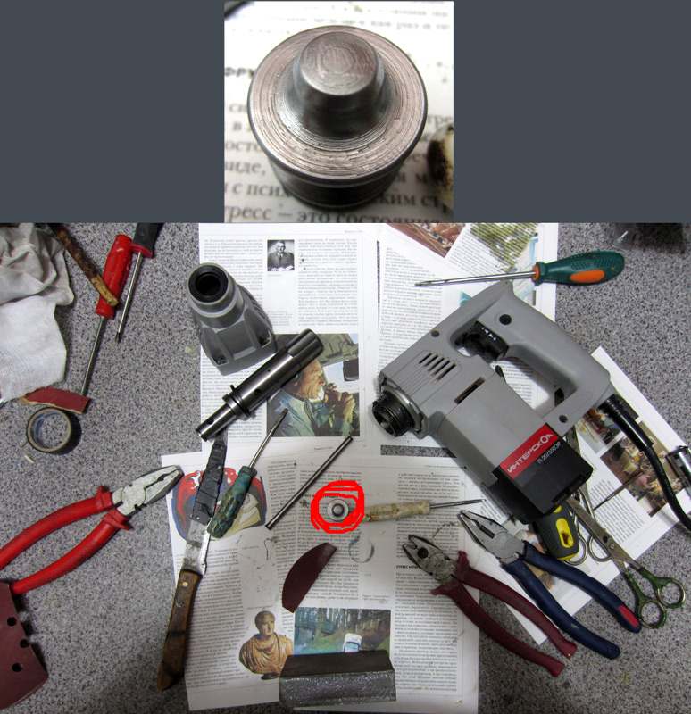

Привет, на форуме я новый. Делюсь информацией о своем первом перфораторе Интерскол, в магазине меня убеждали, что бренд хороший ! Купил я его начал сверлить разные стены дома и у друга, и усомнился, что он 1.8 дж. Пошел в магазин и стал тестировать другие, засунув стержень вместо бура, чтобы прикинуть по ощущениям. Оказалось, что субьективно удар там 1 джоуль, если не меньше. Стал разбирать проблему, определил, что боек в нем заедает в крайнем положении, из за этого сьедается энергия удара. Что делать, решил разобрать, оказалось, что тот боек, который подвижный, просто напросто кривой, с выемкой на краю, на фото он вверху. Пришлось шкурить его нулевкой, пока не собрал, но желание покупать что либо российское - китайское пропало. Это собственно и есть цель моего поста, для тех кто еще не определился ..

гарантийку выбросил проблема в том, что выступающая часть бойка, залетает в трубку, которая в пружине, и из этой трубки уже не вылетает сама, вылетает только если ударить буром по ней в обратную сторону
сначала я зачистил шкурильной губкой, минут 10, собрал, так же заедает затем разобрал и снял по диаметру всей выпуклой части на точильном круге, собрал, заедать перестало
то есть сам боек, можно сказать святая святых перфоратора провален по размерам, при том в другую сторону, т.к. если бы он был меньше, то ничего бы не заедало
теперь субьективно работает как надо, хотя 1.8 дж слабовато, сравниваю с макитой 2.7

только серж разрешит ваш спор.у меня такой-же тока 600ватный живёт пару лет, проблема с бойком действительно есть, но я не заморачиваюсь-тычок буром и всё ок. машинка мне понравилась. компактная и довольно мощная.грешил-нагружал её 68мм коронкой ,потрескивала муфтой но тянула по кирпичу и плиту перекрытия грызла потихоньку.

зачем сержы ? и так все ясно, застревает боек, после обточки перестал, ходит как по маслу, удар усилился раза в два, но добавилась другая проблема, как то я не так его собрал, что он начинает вибрировать всем корпусом кажется что этот цилиндр в котором боек ходить начинает, вообщем выбросил я его в мусоропровод, вот и вся история магазин "планета инструмент" продали с витрины, я еще сказал, а что он немного попользованный, сказали новый, по ходу слили некондицию, уверен теперь

А ведь сколько страниц на этом форуме исписано о системе блокировки удара на холостом ходу. Сколько возмущений было по поводу того, что эта система отсутствует на некоторых перфах либо перестала функционировать. Даже деталька такая существует в обсуждаемом перфораторе, ловитель бойка называется.
А теперь всем "cpaть, cpa-aть на то, что говорят учёные". Гораздо проще обгадить сборщиков инструмента, выкинуть его, плюс поиметь такой чудный повод поплевать в сторону Интерскола.
