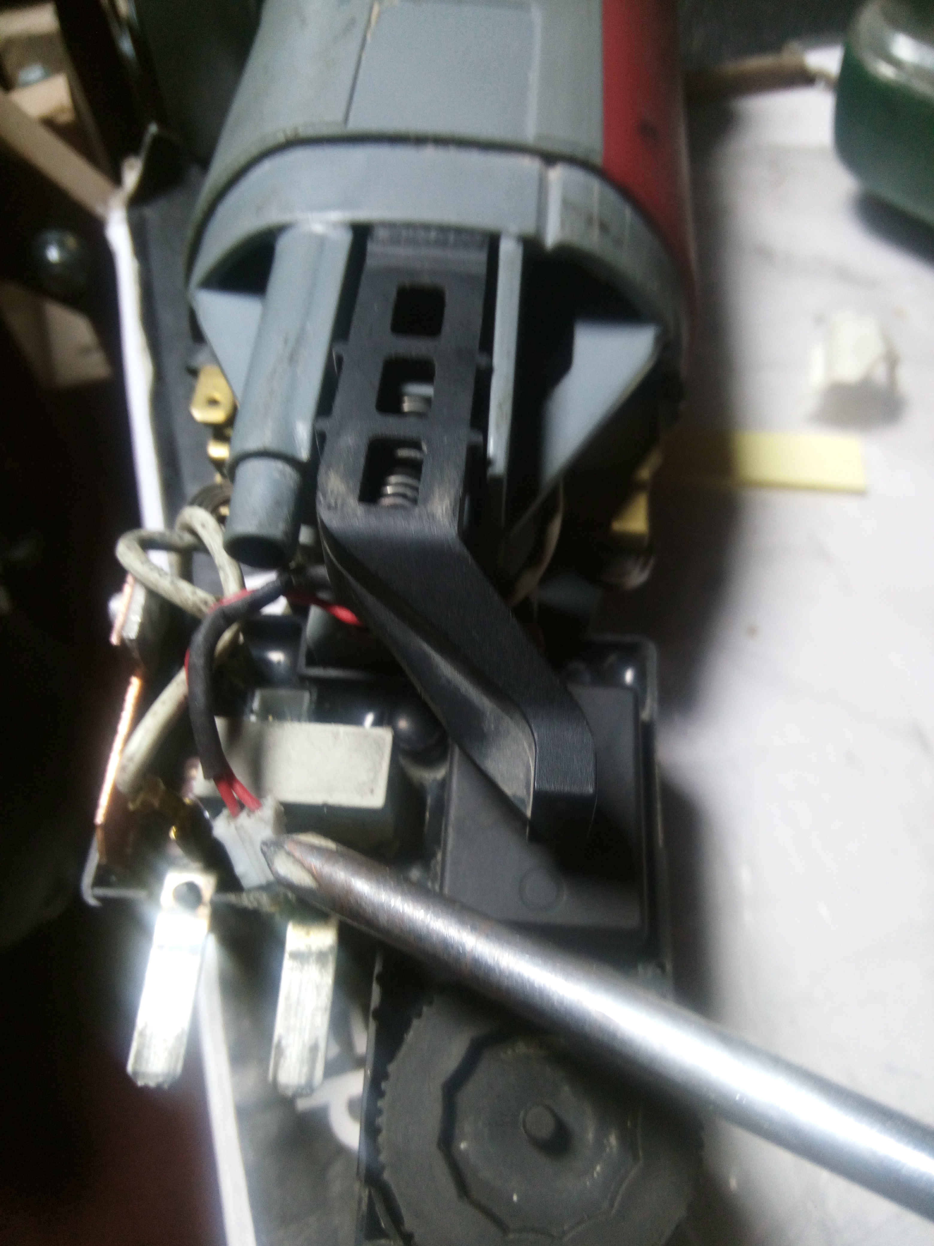

А,кто-нибудь знает как электронику обмануть можно? Я вытащил один контакт и ушм крутит на минимальных оборотах,а если их напрямую соединить между собой не испорчу? Т.Е.на этот контакт идёт регулировка?
Дело атом,что обороты плавают и сам блок залит эпоксидкой..,незнаю как расковырять.

Вот здесь лучше видно.А вот эта деталь не может отвечать за регулировку оборотов? -
В середине на заклёпке.BTA-16 600CW.
