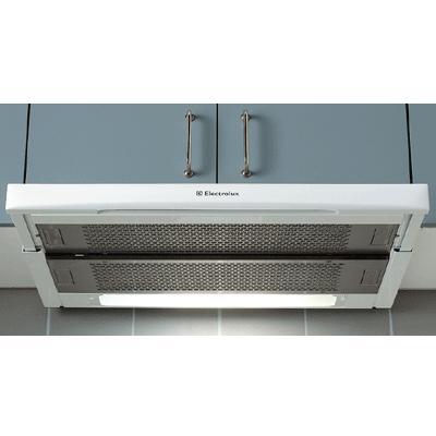

Я думала о вытяжке на улицу, но меня отговорили, сказали, что зимой намерзать лед будет.
Скажите, пожалуйста, люди, вот я купила вытяжку с режимом работы "отвод/циркуляция". Для того, чтобы она работала в режиме циркуляции надо что-то как-то специально в вытяжке настраивать или она просто будет гнать воздух в помещение кухни, а точнее в шкаф, в который встраивается что ли?
Т.е. вся разница в том, что воздух из отверстия идет через гофру направленно на улицу или ненаправленно куда придется?

Дождик написал : Для того, чтобы она работала в режиме циркуляции надо что-то как-то специально в вытяжке настраивать
Необходимо вставить угольные фильтры . Как показывает практика , их потом довольно сложно найти .
Дождик написал : Т.е. вся разница в том, что воздух из отверстия идет через гофру направленно на улицу или ненаправленно куда придется?
При выбросе на улицу или в вентканал угольные фильтры не нужны .
Дождик написал : Я думала о вытяжке на улицу, но меня отговорили, сказали, что зимой намерзать лед будет.
Чепуха . Может быть одна проблема - будет холоднее в кухне , если не выполнить некоторые условия при установке . Как и чем Вы отапливаете жилище ?

Glasser, жилище я отпаливаю газом, но дополнительное отверстие делать не хочу, т.к. дом и так холодный (сендвич), еще не там где-нибудь прорубят на улицу и мерзни потом. Не хочу рисковать совершенно. Воздух будет циркулировать. Про угольные фильтры я поняла, я не могу понять, надо ли как-то специально настраивать вытяжку для режима именно циркуляции или ничего делать не надо? Но воздух пойдет в полку, к которой прикреплена снизу вытяжка, надо тогда в потолке полки сделать отверстие или не надо? Картинку взяла в Интернете, но у меня где-то так же будет выглядеть.

Вы абсолютно правы . Если в помещении есть газовые котёл или колонка , то вентиляторы в вентканалы запрещены , а вытяжка разрешается только в режиме рециркуляции .
Дождик написал : я не могу понять, надо ли как-то специально настраивать вытяжку для режима именно циркуляции или ничего делать не надо?
Просто установите угольные фильтры , включите вытяжку и начинайте готовить .
Дождик написал : Но воздух пойдет в полку, к которой прикреплена снизу вытяжка, надо тогда в потолке полки сделать отверстие или не надо? Картинку взяла в Интернете, но у меня где-то так же будет выглядеть.
Нет , так перекрывать выход из вытяжки не надо . Выброс должен быть свободным .
Дождик написал : надо тогда в потолке полки сделать отверстие или не надо?
Нет , зачем калечить полку ? Повесьте вытяжку на высоту от плиты по инструкции к прибору , возможно , что появится зазор или поднимите полку выше . Перед включением вытяжки откройте немного форточку в одной из комнат и приоткройте двери по пути воздуха на кухню , если они не имеют подреза внизу .

trubo4ist, спасибо , что поправили меня . Конечно , при рециркуляции воздух будет гоняться по кругу в пределах кухни и нет необходимости брать дополнительное его количество с улицы . Всё-таки обсуждение хорошая и полезная штука ! Дождик, извините за ошибку . Прошу считать мои слова :
Glasser написал : Перед включением вытяжки откройте немного форточку в одной из комнат и приоткройте двери по пути воздуха на кухню , если они не имеют подреза внизу .
советом по работе вытяжки , которая имеет ВЫБРОС НАРУЖУ отдельной трубой или в вентканал . Для РЕЦИРКУЛЯЦИИ это не нужно , но для работы газового оборудования очень полезно , так как приток воздуха необходим . Один из видов подачи притока - форточка .
