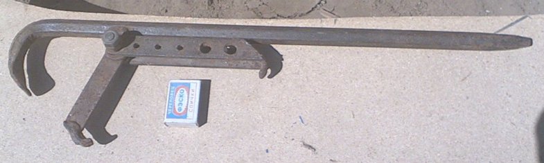

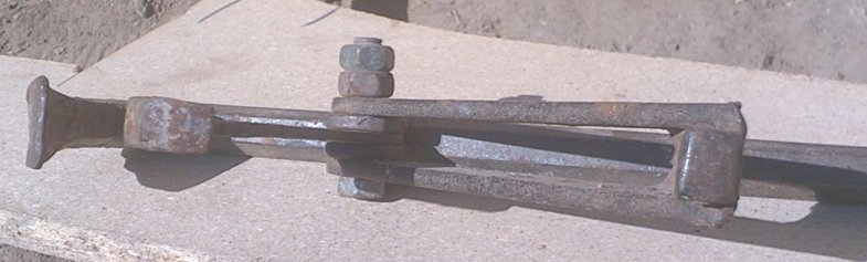

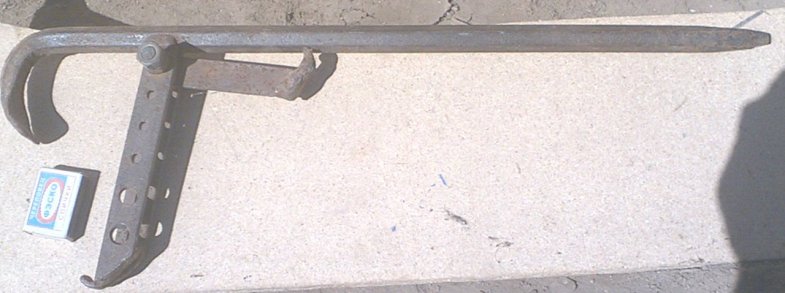

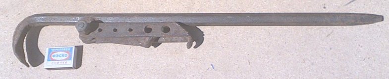

У меня был покупной, но сломался. Сдела себе самопальный. Живучий гад. Более 25 лет. пашет аки зверь. Если схожу в гараж, то сфоткаю.

borodda заводской , который сломался, был из бдолее тонкого прутка, крюки , точнее шарнирный крюк был двойной - два последовательно. Но кирдыкнулся он - немного размеры были неахти : приходилось усилие прикладывать большое, а вот самодельный делал уже методом подбора, угол крюка основного тоже отбивал на практике. Получилось на славу. Спокойно отдирал от бортов такие прикипевшие шины. что не могли методом наезда авто снять.
Разные плечевые крюки - для наружного и внутреннего сторон диска.

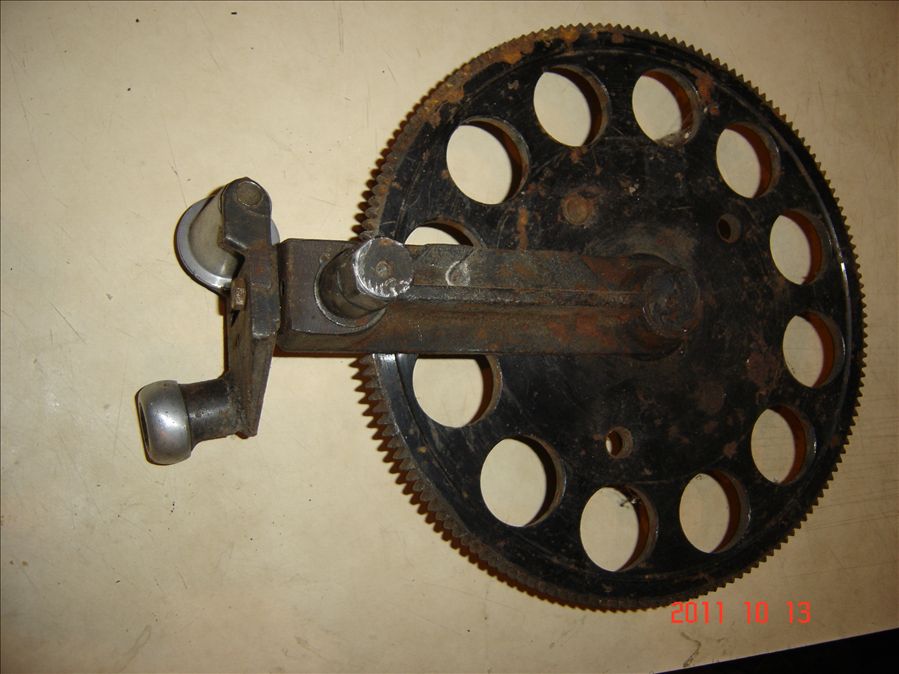

В 80х выпускала промышленность такие приспособы, где то валяется, если интересует могу сфотать.

Эт вы зря так говорите. Промышленность выпускала для автолюбителей и бортовочные и балансировочные приспособы. Вот например бортовочноразбортовочный.
nbari Есть и второй такой же по принципу работы разбортовыватель, если найду то фото то же сделаю.
