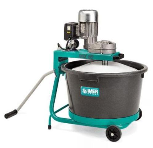

В ссылке приведенной amigo на подобную стойку написано "не для Бетона". А тяжело мешать именно его (жетский, тяжелый), а для других смесей не актуально.

Рома написал : В ссылке приведенной amigo на подобную стойку написано "не для Бетона". А тяжело мешать именно его (жетский, тяжелый), а для других смесей не актуально.
Потому что миксер по такой схеме это РАСТВОРОСМЕСИТЕЛь
пройдитесь поиском в яндексе в картинках и посмотрите как выглядит.
А бетон мешают в гравитационных бетономешалках , особенно жесткий

alex_k написал : А бетон мешают в гравитационных бетономешалках , особенно жесткий
Много об этом уже говорили. В бетономешалке он (жесткий бетон) собирается комками. На привееденной Вами картине нет подвижной консоли (по-моему ее ни у кого нет), поэтому ограничения по диаметру контейнера. Например, у Протула
//Макс. диаметр контейнера для раствора, мм 400// http://www.protool.ru/catalog.aspx?catID=2093&act=teh

Рома написал : Много об этом уже говорили. В бетономешалке он (жесткий бетон) собирается комками. На привееденной Вами картине нет подвижной консоли (по-моему ее ни у кого нет), поэтому ограничения по диаметру контейнера. Например, у Протула //Макс. диаметр контейнера для раствора, мм 400// http://www.protool.ru/catalog.aspx?catID=2093&act=teh
раньше в России выпускали растворосмеситель с откатной бочкой диаметром в районе метра и смещенными в сторону от центра мешалками промешивала до дна и довольно хорошо фоток в сети не нашел. возможно что по такой схеме перестали выпускать
