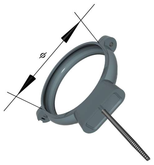

Кирпичный дом, обшитый пенопластом (50мм). Необходимо закрепить водосточную систему. К каркасу крыши закрепить не получается - надо крепить к стене. Если зажимать кронштейн водостока к пенопласту - он проваливается.
Какие есть предложения?

Сквозь пенопласт засверливаться в кирпич, забивать кронштейн.
24.10.2011 в 16:50:47
Засверливаюсь в кирпич - это да, без проблем. А вот кронштейн однозначно опирается на пенопласт. И продавливает этот самый пенопласт. когда его зажимаешь. Увеличить площадь с помощью подкладок - не вариант т.к. со временем - все равно продавит

Pashok1 написал : А вот кронштейн однозначно опирается на пенопласт.
поверьте, без описания именно Вашей системы отливов трудно советовать. но я не понимаю, почему кронштейн опирается, да еще и однозначно. пока, без картинки, советую использовать кронштейны старого типа в виде Y http://www.ruvinil.com/i/kan/vk_kronsh.jpg я такие делал сам из полосы и арматуры, соединял сваркой.

Pashok1 написал : кронштейн однозначно опирается на пенопласт. И продавливает этот самый пенопласт. когда его зажимаешь.
Ну да, без картинки не поймешь, что у Вас за система. Мне как-то представляется крепкий железный костыль, забитый в кирпич, имеющий достаточную жесткость, чтобы не прогибаться под нагрузкой и не мять пенопласт. А на него уж крепить (навертываит, наваривать...) то, что нужно для крепления Вашей конкретной системы.

Да, старый проверенный способ кусок арматуры с хомутом.

Та же проблема предстоит при креплении кронштейна для спутниковой тарелки на дом, утепленный базальтовой ватой (100 мм) и оштукатуренный. Планирую на шпильки, вкручиваемые в кирпич на забивные или распорные анкера надеть кусок трубы полдюймовой и подложить усиленную шайбу. думаю проблемы с продавливанием быть не должно - опирание будет на трубу.
