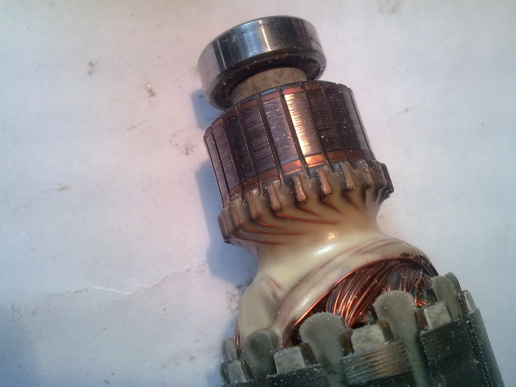

vasof написал : Вот типичный пример качественных изделий. Штрумовские долговечные молотки.
Очень странная фотография. На RH2519 завсегда стоял якорь со спиральным, не прямозубым червяком.
vasof написал : У нас с китайщиной туговато, пришлось напрячь иногородних коллег, они любезно предоставили фото для ознакомления.
Кобыла не моя, я только объяву кинул?
Левша1 написал : .даже бронирование сделали!
Я предполагаю, что бронирование необходимо ещё и для того, чтоб проволока не отрывалась от ламели, что (по мемуарам моих знакомых мастеров) нередко случалось на кустарно намотанных якорях.
vlkam написал : И кстати якоря проточены похоже, это ж сколько "дерьмовый" Штурм отработал, что проточка якорей понадобилась
Так обсуждади уже срок жизни таких якорей. В этой теме, на третьей странице, сообщения 94 и далее.

Superrat73 написал : Очень странная фотография. На RH2519 завсегда стоял якорь со спиральным, не прямозубым червяком.
Вот это да, консультант! Даже не знает откуда якоря! А RH2522 это не Штрум? Нет? Вот это да! Стыдно открещиваться и не знать!
Superrat73 написал : Я предполагаю, что бронирование необходимо ещё и для того, чтоб проволока не отрывалась от ламели, что (по мемуарам моих знакомых мастеров) нередко случалось на кустарно намотанных якорях.
Кустарно намотанные якоря ваши штрумы, которые горят как спички. Провод га..но, пропитка га..но, балансировка на якорях вобще отстой

Superrat73 написал : предполагаю, что бронирование необходимо ещё и для того, чтоб проволока не отрывалась от ламели, что (по мемуарам моих знакомых мастеров) нередко случалось на кустарно намотанных якорях.
ну вообщето на нормальных инструментах (что бош ,что макита и прочие) обмотки бронируются,дабы строительным мусором там или мелкими крошками бетона или просто песком не вывести из строя двигун (обмотку якоря или статора).Другими словами -бронирование продлевает срок службы двигла.

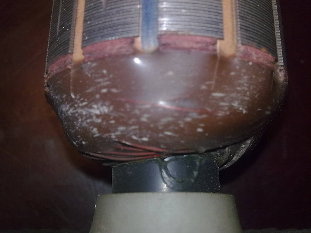

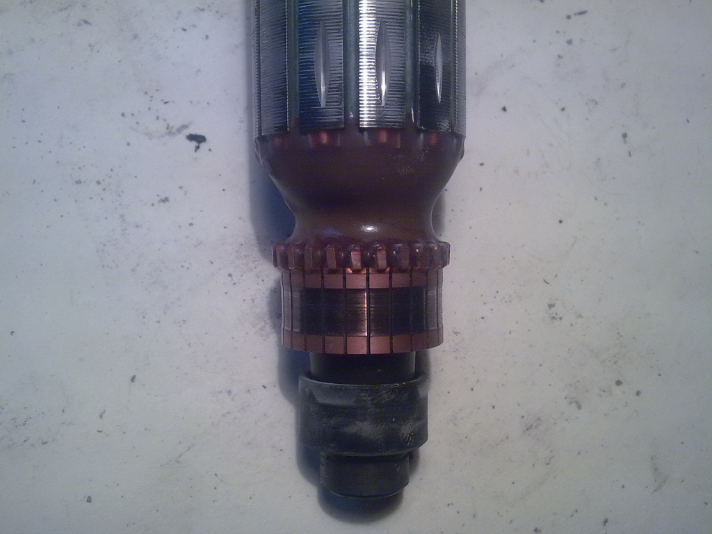

Левша1 написал : ну вообщето на нормальных инструментах (что бош ,что макита и прочие) обмотки бронируются,дабы строительным мусором там или мелкими крошками бетона или просто песком не вывести из строя двигун (обмотку якоря или статора).Другими словами -бронирование продлевает срок службы двигла.
Да нет, бронирование это проделки кустарей таких как
макита
Флекс
атлас копко
А штруму это не нужно, даже консультанты не знакомы с такими техналогиями.

флексовская классно сделана.Снимаю шляпу.не придратся.Все б так делали (ээээх,мечты,мечты....).
Flier написал : С одной стороны как-то видел ротор Макитки гипсокартонщиков... Никакое бронирование не помогло,обмотка светила голой медью. Меня это удивило,гипсы ведь,не плиточники или самоотверженные электрики, режущие болгариной бетон
бывает и такое.Вы не спросили ,сколько они той макиткой пользовались?ЗЗЫ бронирование,это конечно не панацея от всего мусора.И умные люди (берегущие инструмент) надевают дамский чулок на часть корпуса с вент отверстиями (говорят ,хорошо помогает).Так же не помешает продувка инструмента сжатым воздухом.
