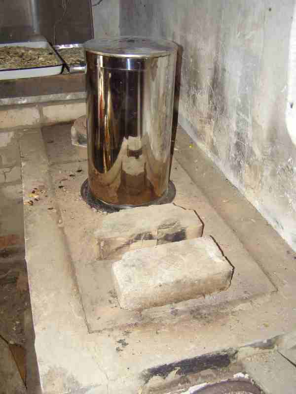

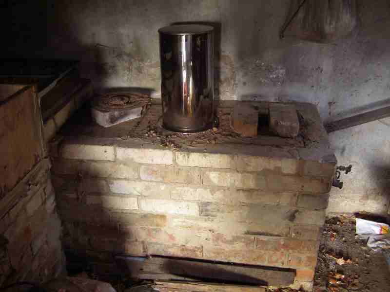

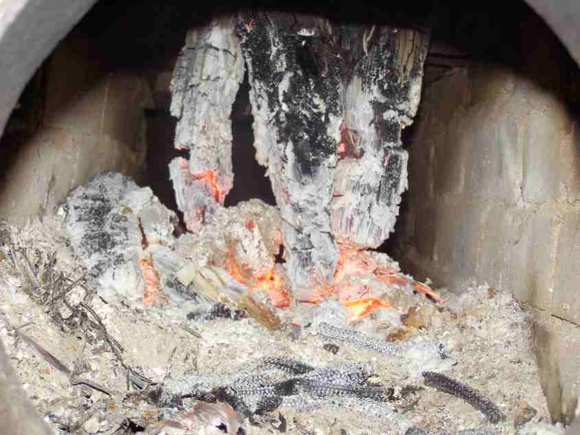

В селе на летней кухне года четыре назад сложили отопительно-варочную печь. Все хорошо, но надо каждые пол-часа подбрасывать по полешку-другому для поддержания тепла. Немного напрягает. В и-нете набрел на статью про вертикальную загрузку обычной печи. Идея понравилась, попробовал сделать. Итог-от одной загрузки дров до следующей 3-4 часа. А устройство такое. На варочную чугунную плиту(у которой есть кольца под чугуны) вместо самого большого кольца вставляется цилиндр из металла. Высота цилиндра 50-70 см. С одной стороны его глухая крышка. С другой отверстие, в которое закладываются дрова. На наружной стороны кольцо-ограничитель, что бы эта вся байда не упала в топку. При растопке печи укладывают дрова, как обычно. Затем ставят цилиндр с дровами внутри вертикально и зажигают печь. Как только основные дрова стали хорошо гореть, призакрывается поддувало и процесс пошел. По мере прогара дров в печи, дрова из цилиндра под своим весом опускаются и начинают понемногу гореть. Процесс
продолжается до тех пор,пока все дрова не выгорят. Если найду фотки, выложу. Может кому пригодится идея.

Нашел фото,смотрите. Может кому пригодится. Пару слов к фото. Второй вариант трубы для верт.загрузки сделан со снимающейся верхней крышкой. Стало намного проще загружать дрова при горящей печке. На рисунке эскиз печки из и-нета. (Спасибо автору).
