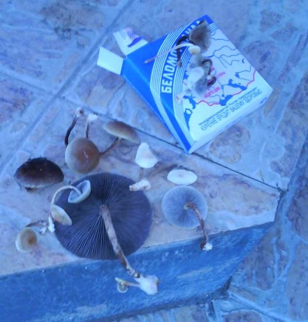

Как-то заказчик привез Сенеж. Впечатленный рекламой антисептика он закупил сотни литров, нанял таджика, который с утра до вечера брызгал им брусовой дом целую неделю. Всю неделю строители страдали неудержимой диареей. К завершению пропитки на брусе стали расти гигантские поганки.
Вот какие грибы выросли в подполе пропитанном "Сенежом".
