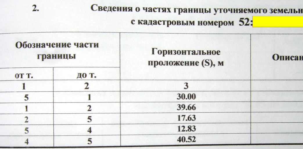

Уважаемые господа, прошу высказать свое мнение о том, как следует принимать результаты работы по межеванию участка под застройку.
В общем, так получилось, что решил построить забор на недавно купленном участке. Померял рулеткой размеры, дабы спланировать объем материала, и, случайно заглянул в МЕЖЕВОЙ ПЛАН. Оказывается, фактические размеры участка нЕсколько шире, чем указано в плане. нЕсколько - это примерно два метра по фронту и метр-полтора по тылу. Подозревая, что я сам мог накосячить с измерениями, обратился в организацию, которая осуществляла кадастровые работы (измеряла, печатала межевой план). В организации пошутили, типа, забей, меньше налогов платить :), но спеца по промерам прислали. Приехал специалист, сделал измерения своей рулеткой, с расхождением согласился. Предложил зайти на неделе, подумают, что можно сделать. В общем, я так понял, им не особо понравилось, что выплыли эти недоразумения. И готового решения у них на эту тему нет. Либо оно сильно неудобно для них, потому и отшучивались.
В общем, со своим делом буду разбираться в любом случае. Если на форум заходят люди, компетентные в данном вопросе, буду рад их комментариям и пожеланиям.
Ну, и, на данном этапе есть вопросы без ответов: Как правильно принимать результаты работы у межевиков? Кто должен (может) контролировать их работу? Как они должны (могут) прореагировать на ошибки? На сколько серьезна и типична данная ошибка? Я думаю ответы на эти вопросы будут полезны не только мне, но и застройщикам, кто столкнется с такими работами в будущем.

Нет, все наоборот. Участок купил не межеванный. Межевание заказывал я после покупки участка. Предыдущая владелица в присутствии соседей и инженера-геодезиста показала границы. Соседи согласились - межа проходит по старому забору. И претензий к границам по факту нет ни у кого. ПОКА. Претензии есть у меня к межевому делу. Так как фактическая ширина участка больше, чем в плане. Ну а мир наш устроен так, что если в одном месте убыло, то в другом прибыло. И если в моем плане ширина участка 30м, а фактически 32, то у кого-то из соседей, к примеру в плане ширина будет 32м, а по факту 30, то у них появится основание эти два метра потребовать назад. В общем, хочу чтобы план соответствовал действительности. Ни больше ни меньше. Чужого нам не надо, но и своё не отдам :)

Я же не понимаю ничего в геодезии. Да и нет у них в регламенте, похоже, контроля со стороны владельца участка. Это ведь не покупка колбасы в гастрономе - где можно на контрольных весах её взвесить. Они на местности с приборами снимают координаты, а затем в проге какой-нить их обрабатывают. И что я там у них на месте проверю: правильно-ли они посмотрели дирекционные углы и поворотные точки границ земельного участка? :) я про эти термины только сейчас узнал: в плане посмотрел, но они мне ни о чем не говорят.
Кстати в акте согласования с соседями никаких размеров нет. Площадь, дата и кадастровые номера.
Теперь немного новой информации: заходил к межевикам, выяснилось, что результаты съемки они не использовали. Так как соседние участки- слева и справа уже стоят на кадастровом учете, то координаты точек взяты оттуда. Выходит косяк начался еще раньше, когда снимали соседей. Высказал им свое недовольство ситуацией - ответили, что будут разбираться. Хотя мне непонятно - о чем там разбираться? Есть границы, есть реальные размеры - делайте как есть по факту и ищите кто накосячил. Возможно тут собака и зарыта? Может это их прошлые косяки :)

RuslanVa написал : Теперь немного новой информации: заходил к межевикам, выяснилось, что результаты съемки они не использовали. Так как соседние участки- слева и справа уже стоят на кадастровом учете, то координаты точек взяты оттуда. Выходит косяк начался еще раньше, когда снимали соседей.
Если это так, то нужно будет переделывать и заново снимать Координаты всех участков. Искать ТОТ участок, который снят неправильно. А сколько всего участков "пострадало"? Это я к чему? Если с переделкой большие проблемы,- может поставить столбы ПО ФАКТУ? Соседи как? Возражают?...

:) Это самое простое из всей истории. Есть межевой план. Там есть схема геодезических измерений. В ней есть таблица:"Сведения о частях границы уточняемого земельного участка с кадастровым номером ...." В этой таблице даны расстояния в метрах между точками - углами участка. Вот эти размеры, в ширину, фактически больше.
А у соседей ничего не измерял. У меня претензии к межевикам. Из-за того, что план не сходится с фактом.
