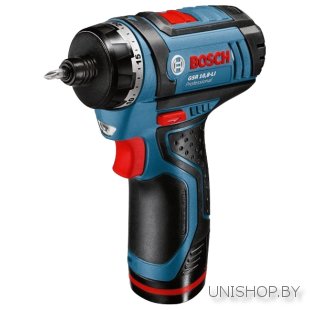

Уважаемые гуру! В свое время (году в 2007) я присматривался к шуруповерту GSR 10,8 V-Li (обновленному), но тогда не сложилось. Времена прошли, решил все-таки приобрести себе что-то компактное к имеющемуся основному. ДУмаю, как раз сейчас-то его и возьму. Полазив полтора дня по форму наконец уяснил для себя, что этих компактов сейчас аж целых 3. Считаем:
  1. GSR 10,8 V-Li - тот самый, обновленный из 2007 года.
  2. GSR 10,8-LI - вообще какой-то новый беспатронник, вышедший, пока меня эта тема не волновала.
  3. GSR 10,8-2-LI - тоже новый, с патроном, особенно не нужен.
И вот теперь я опять раскорячился: какой вариант из первых двух предпочесть. Буду признателен за любые отзывы по теме.
Особенно, конечно интересуют отличия GSR 10,8 V-Li от GSR 10,8-LI. Из того, что успел увидеть:
  1. Тот который с V - односкоростной;
  2. Тот который с V - универсальный битодержатель (а не 6-гранный).
Что еще?
PS. Те, которые с патронами тоже, оказывается разные есть: GSR 10,8-2-LI и GSR 10,8 V-LI-2 :eek: Они-то чем отличаются? Вот, блин, моделей-то нафлудили...

Комсомолец, Из описаных вами остается только один вариант GSR 10,8-LI, так как GSR 10,8 V-Li уже давно не продают, если только вдруг завалялся где.

битодержатели у них идентичные. Новая серия — 2-хскоростная, более компактная. Патронные версии отличаются скоростью, весом и размером. Старая — больше, тяжелее и помедленнее. Зато, скорее всего, надёжнее.

и думать не о чем - разумеется GSR 10,8-LI, который лучше предшественника во всем
