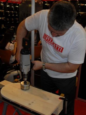

Это вообще-то дрель. Вы бы еще включили блокировку шпинделя на УШМ на 230мм не дожидаясь остановки шпинделя - боюсь, что вылетело бы то, что слона бы с ног сбило и чувство неприязни было бы еще больше. Надо с головой на кнопки нажимать, а не по принципу - дотянулся - значит нажал.
Брейгель написал : но сверлить что-либо где-либо киловаттной дрелью без регулировки скорости - это есть настоящее, нешуточное извращение
Там обороты очень низкие, коронками в дереве сверлить - одно удовольствие. На Конструмате такую дрель использовал чтобы делать подставки для вина :)
