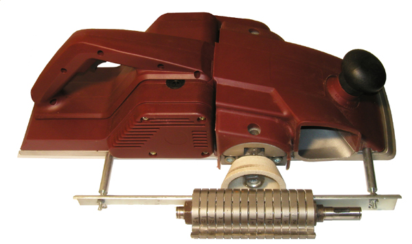

Компания «Иола-К» представила новейшую разработку, на данный момент не имеющую аналогов в мире: многофункциональный ручной электрорубанок РЭМ-1, способный работать как прямыми ножами, так и наборной фрезой. Новинка относится к профессиональной категории и предназначена для строгания плоских поверхностей древесины, выборки четверти (фальца), обработки шпоночных пазов, соединений в шип (до семи шипов), фасонных поверхностей (типа ”обналичка” или плинтус), а также для строгания кромки (фаски) при изготовлении элементов деревянных конструкций.
Отличительная особенность рубанка – возможность использовать в качестве рабочего инструмента не только прямые ножи, но и наборные фрезы. Это позволяет изготавливать соединения в шип, а также при черновом строгании за один проход снимать слой материала до 6 мм при ширине строгания до 136 мм, не увеличивая массу и мощность рубанка. Подобная универсальность достигнута благодаря уникальной конструкции наборной фрезы (подтверждено российским и международным патентами).
Фреза состоит из 15 отдельных фрез, режущие кромки которых располагаются по винтовой линии. Одновременно в работе участвует не более 3-х лезвий, их суммарная ширина составляет всего 27 мм, благодаря чему нагрузка на двигатель невелика.

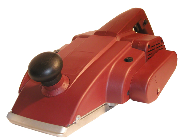

Рубанок имеет двойную изоляцию, заземление при работе не требуется.
Новинка обеспечивает:
· направленный выброс стружки;
· работу без применения индивидуальных средств защиты от поражения электрическим током;
· плавное регулирование глубины строгания.

Основные технические характеристики:
· номинальная потребляемая мощность – 1100 Вт
· класс машины по ГОСТ 12.2.013.0-91 - II
· электродвигатель - однофазный коллекторный с двойной изоляцией
· ширина строгания за один проход – 136 мм
· глубина строгания за один проход - 0-6 мм (с наборной фрезой) и 0-3 мм (с прямыми ножами)
· глубина выборки четверти (фальца) - 0-8 мм
· частота вращения фрезы на холостом ходу – 11400 об./мин
· габариты (ДхШхВ) – 530х250х170 мм
· масса (без шнура питания) - 7,5 кг
· заявленный срок службы – 5 лет

  1. При фуговании за 1 проход могилевский станок выбирает 2 мм, РЭМ-1 - 6 мм.
  2. Попробуйте могилевским станком изготовить соединения в шип. Рубанок это делает легко.
  3. Фрез на рубанке 15 шт., можно менять хоть по одной по мере износа, к тому же нет проблем с их заточкой. РЭМ-1 комплектуется приспособлением, позволяющим производить заточку фрез от электропривода рубанка.

В стандартную комплектацию рубанка входит:
2 прямых ножа, наборная фреза, приспособление, позволяющее производить заточку фрез.
Рубанок имеет технологические отверстия для стационарного крепления.
