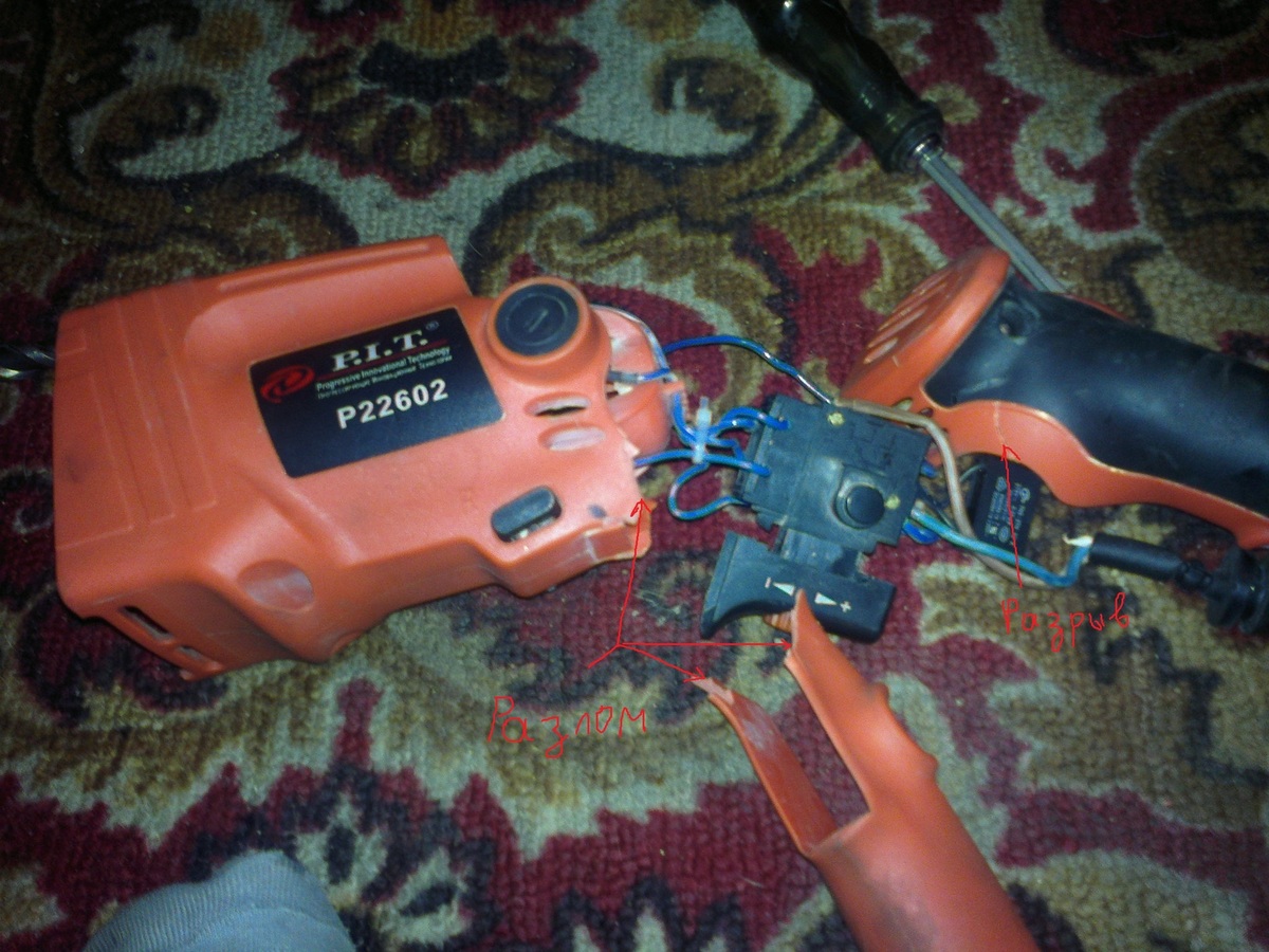

28.11.2011 в 17:10:23
Здравствуйте подскажите как склеить сломанный перфоратор. При падении отвалилась ручка.Думаю на эпоксидную смолу но там пластик слишком тонкий. Подскажите что можног придумать.

У вас еще сломана планка переключения реверса.Возможно поможет установка металлических накладок с фиксацией оных к корпусу с помощью саморезов.Такой способ иногда продлевает жизнь "болгакам".Но работать уже опасно.Поэтому или новый корпус или новый перфоратор будет оптимальнее)

.. имхо,это мягко сказано...таких производителей(бренд,название) надо вообще исключать из словарного запаса... какой там ремонт.. в помойку...:)

sergantik написал : Здравствуйте подскажите как склеить сломанный перфоратор. При падении отвалилась ручка.Думаю на эпоксидную смолу но там пластик слишком тонкий. Подскажите что можног придумать.
Приклеить можно любым цианокрилатным клеем ("Космофен СА12" например), потом пролить жидким пластиком ("Космофен плюс" например).
Но лучше всего эти лахмуты
helmutivan написал : в помойку...
и не заняматся ерундой.:)
