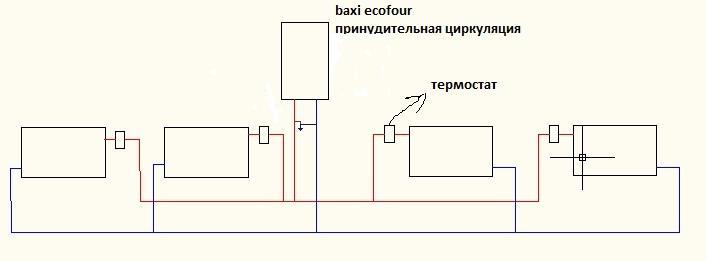

Уважаемые знатоки пожайлуста подскажите что произойдёт если все термостаты закроются. Котёл baxi ecofour 24.термостаты данфосс или автоматические термостаты полностью не закрываются.

По моему насос котла начнет работать в тупик, если не ошибаюсь обычно ставят один термовинтель без термоголовки именно для такого случая.
09.12.2011 в 19:03:54
от таких случаев ставят перепускной клапан.

а где ставят перепускной клапан
а у самого котла байпас случайно не сработает?
09.12.2011 в 21:13:40
shuk написал : а где ставят перепускной клапан
на выходе из котла.Вот тут:
