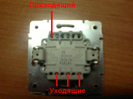

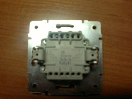

Подскажите пожалуйста Был проведен свет в комнате на люстру, решили подвести еще 2 источника света. купили 3-ой выключатель и не понимаем что с ним делать?! что куда втыкать?!
el-fi
el-fi
Регистрация: 29.07.2009
Сообщений: 2542
17.12.2011 в 12:47:23
Все ж на выключателе нарисовано!
