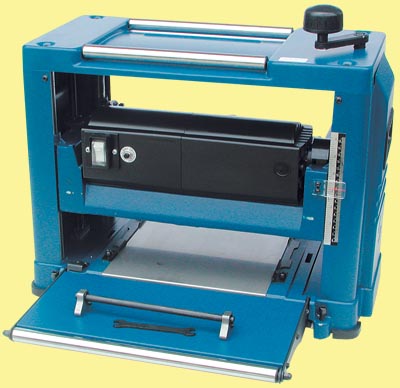

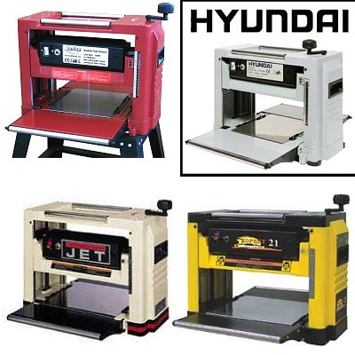

Вот выбираю я тут себе рейсмус, смотрю всякие- разные, но такое ощущение, что разливали их на одном китайском заводе. Стоят тоже примерно одинаково. Их что, по цвету корпуса выбирать? :)

Так их и делали, судя по всему, на одном заводе. Я купил себе Корвет-21, так как он оказался дешевле и доступнее других. Еще можно уточнить комплектацию при покупке. Скажем, с моим Корветом в комплекте шла разборная металлическая подставка, но об этом нигде сказано не было :) . Может и с другими сейчас поставляют - не знаю. Инструкция самая толковая из всех у Корвета, но ее можно скачать с сайта. В комплекте у меня шла ксерокопия с распечатки этого файла :)

2IS а запасной комплект ножей к корвету идет. ? есть еще из этой серии близнецов Калибр и Кратон.

Нет, запасных ножей нет. Но я ведь и написал, что надо уточнять комплектацию в каждом случае. У Корвета подставка, но нет запасных ножей. У Jet, видимо, наоборот.

по комплектации мне больше всего понравился JET. запасные ножи
переходник для пылесоса, приспособа для точнной установки ножей и две подставочки из МДФ по которым можно калибровать одинаковую высоту по левому и правому краю.

Да, в Эстонии наверняка ситуация будет иная. У Корвета приспособа для установки ножей тоже в комплекте. И думаю, она в комплекте с любым рейсмусом, вне зависимости от цвета и наклейки. Про подставочки для калибровки кто-то говорил, что они кривые; сам не проверял за их отсутствием. Я выставлял прогоном широкой заготовки с последующим замером и корректировкой. Переходник для пылесоса полезен, если рейсмус используется с пылесосом, но вреден (мешает вылету стружки), если пылесоса нет. Говорят, последние партии Корветов тоже идут с переходниками для пылесоса, а не со щитками.
Общая идея такова. По каждому рейсмусу, какой можно найти в продаже, надо узнать цену и комплектацию. Тогда выбрать будет достаточно просто.
