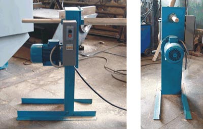

Деревообрабатывающий круглопалочный станок КПС-60 предназначен для изготовления круглых деревянных прутков, черенков, шкантов (нагелей) диаметром от 20 до 60мм практически любой длины из соответствующих заготовок (брусков квадратного сечения) любой породы дерева. источник http://3360905.ru/kruglopalochnyy_stanok_kps60.html или http://www.r-usadba.com/index.php?kat=stanki6 Прошу помощи чертежами или фото узла обработки

на видео видно вихревую головку и на другом видео видно насадки вихревой головки 3 стандарта 24мм -черенок швабры ,32мм- черенок сапы, 40мм-черенок лопаты теория изучена, какие будут предложения ?

Давно,в школе,на уроках труда мы делали деревянные круглые стержни диаметром 3-4мм из деревянных брусочков квадратного сечения,прогоняя эти самые брусочки через обычную точилку для карандашей(такую черную прямоугольную) зажатую в патрон токарного станка по металлу.5сек. и 30-ти сантиметровый стержень готов.Понимаю,что немного не то,но сам принцип.

yura_brt, А что сложного в "узле обработки" - ножевая головка? Головка - полый вал крутится в двух подшипниках внутри корпуса. С одного конца вала шкив для ремня на мотор, с другого конца фланец с дырками для крепления ножей. Корпус крепится на лапах на станине. Гораздо сложнее - механизм протягивания заготовок через головку. Я вот себе головку сделал (без ножей и элементов крепления ножей), а до остального пока руки не дошли и работы там много больше осталось.
