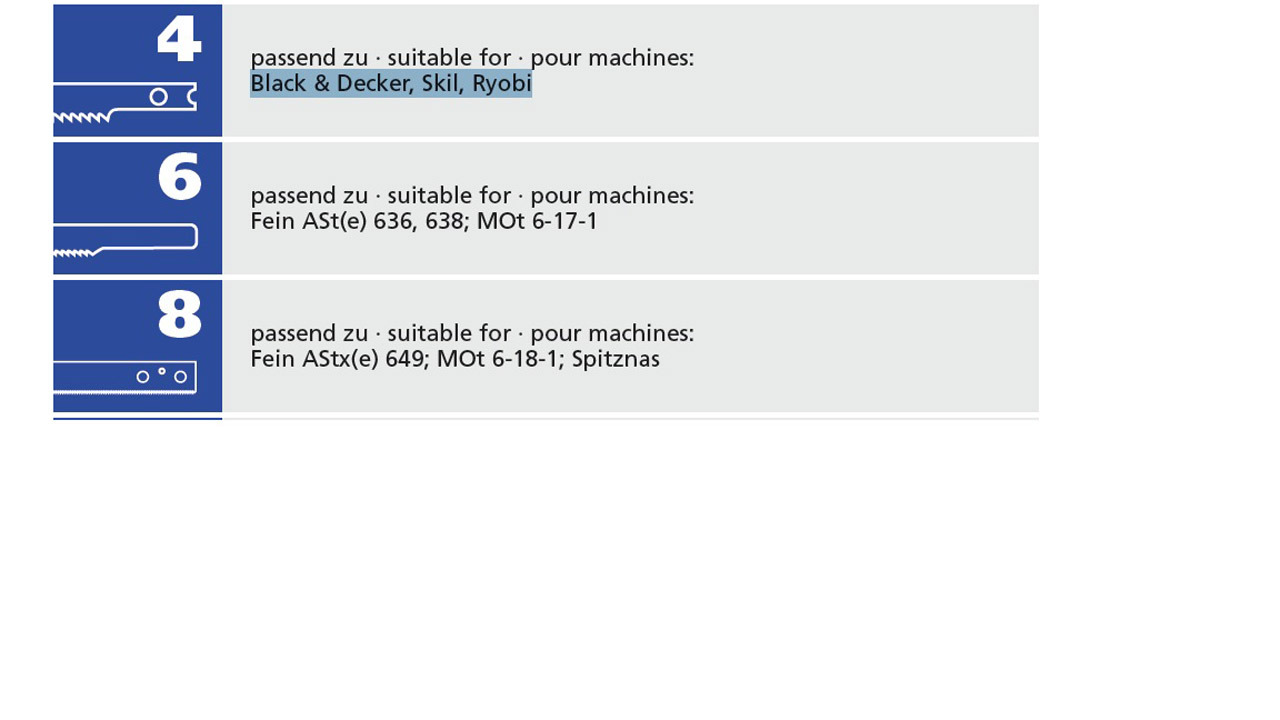

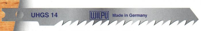

helmutivan, А Вы пилки только fein в тестах использовали? Сторонние не пытались воткнуть? Интересно с таким хвостовиком подойдет?
11.02.2013 в 00:41:11
GripK написал : helmutivan, А Вы пилки только fein в тестах использовали? Сторонние не пытались воткнуть? Интересно с таким хвостовиком подойдет?
..я вроде уже писал,или нет??:confused: Вообщем туда лезут любые пилки... Т-образные- только до "перекрестья".. не очень хорошо это.. U-образные(то что Вы показали) чуток лучше,но "высота зажатия" тоже ограничивается примерно 1.5 см. ..дальше идут зубчики... всё работает... пилит... но У родных пилок эта "зона" около 2,5 см. т.е. внутри штока стоят губки именно такой длины... и всей своей площадью,они конечно пилку зажмут и теоретически и практически,намного сильнее .. Короче пилить можно любыми,но лучше своими... да и сами пилки хорошие..

GripK написал : Интересно с таким хвостовиком подойдет?
Пилки с таким хвостовиком Wilpu рекомендует применять с Black & Decker, Skil, Ryobi.

helmutivan написал : У родных пилок эта "зона" около 2,5 см. т.е. внутри штока стоят губки именно такой длины... и всей своей площадью,они конечно пилку зажмут и теоретически и практически,намного сильнее .. Короче пилить можно любыми,но лучше своими... да и сами пилки хорошие..
Да, спасибо. Именно это и хотел узнать. Проникся этой машинкой вот и думаю...
svetliy1963 написал : рекомендует применять с Black & Decker
Да, да, этот стандарт был и Black & Decker Professional и в Elu. Про название этого хвотовика не знал, спасибо.
