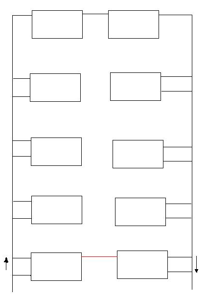

Добрый вечер! Подскажите пожалуйста, суть проблемы: хрущевка, 1 этаж, система отопления однотрубная, подача на кухне обратка в комнате, на подаче температура градусов 50-60, на обратке максимум 30, в жэк обращаться нет смысла, т.к. температура в комнате 18-19 градусов (на улице пока -1 +2), и уже неоднократно посылали. Возникла идея соединить с помощью металлопластиковой трубы батареи. Не заглушу ли я весь стояк (стояк 25мм, фитинги для МП 16мм с малым диаметром) и будет ли работать данная схема.

legionSS написал : будет ли работать
у вас будет, и даже очень хорошо , а остальным что делать? а если еще и перемычку с низа радиатора в низ подключите , будет еще лучше , установив на ней доп кран можно и заставить стояк работать , остальным я так понимаю пока не холодно))?

27.12.2011 в 13:21:23
Да уж, адски незаконная и нечестная схема. Но уже если пойдете на это - на перемычке надо ставить радиаторный вентиль (не шаровый кран!), и приоткрывать его едва-едва, на пол-оборота, чтобы только радиатор потеплел, и соседи не пострадали.

27.12.2011 в 16:27:11
evgenygrig написал : на перемычке надо ставить радиаторный вентиль
... даже в этом случае любая жалоба соседей сверху обернется больши-и-и-м геморроем...
27.12.2011 в 23:45:01
Байпасс вот только проблема в том, что домоуправление не реагирует на жалобы, это во-1х, во-2х я могу не пускать никого, и скажите в пределах норм, чтобы на подаче температура была 55 а на обратке сегодня 25?

28.12.2011 в 21:09:14
legionSS написал : и скажите в пределах норм, чтобы на подаче температура была 55 а на обратке сегодня 25?
во первых , 25 гр это та же подача , обратка будет уже в подвале , а во вторых есть нормы на минимальную температуру в комнатах , я правда их не знаю , но чтото около 18- 20*С а 55 на подаче - при хорошем утеплении ( качестве стен и утеплении пола ), будет и 27 *С !! может увеличить кол-во секций , по крайней мере это гнев соседей на вас навлечь не сможет ))

28.12.2011 в 21:15:49
сделайте, но установите краны с обоих концов Вашей врезки!
