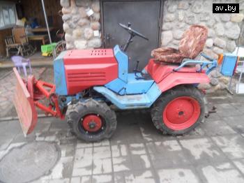

Прошу высказать мнения это самоделка или серийный трактор, один знакомый подыскивает что то похожее а тут объявка попалась.

Это что ни есть серийный минитрактор изначально ХТЗ, потом КМЗ. Выпускался на Харьковском тракторном потом Курганмашем. Из отечественных, на мой взгляд, самая удачная модель и по функциональности и по характеристикам. Комплектовался или СК - бензин или дизельным В2Ч. Преимуществ полно и у одного и у второго движка. Трактор маневреный, достаточно крепкий. У владельцев особых нареканий нету. Вес около 800 кило - позволяет выполнять пахоту 2-мя корпусами. Что может напрягать - КПП пятиступка, лучше если две задних - для пахоты самое то. Скорость что в транспорте чтов работе - супер.
