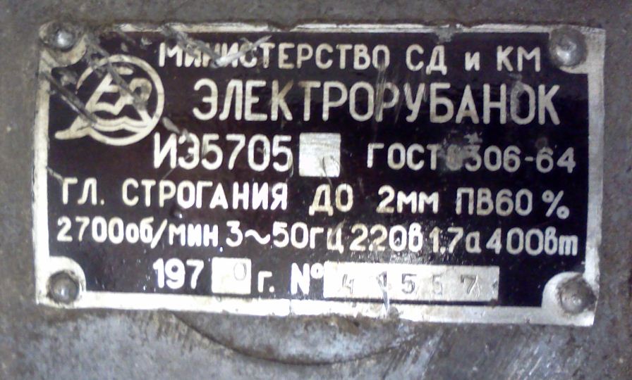

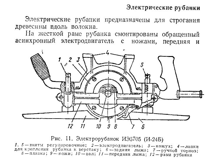

Есть рубанок 3-х фазный ИЭ5705. Как подключить его к сети 220в? Двигатель встроенный в барабан, причем обмотка на роторе, статор просто пластины.И соединение по ходу звездой. Соединить при помощи конденсаторов не дает результатов, гудит что с ними,что без, и не вращается. Может есть у кого какие соображения? В рубанке ширина хорошая и длина лыжей,да и крепить можно на поверности как станок.
Включать на 380в не предлагать:confused:нету!

Шильдик сохранился?

Технические показатели электрических рубанковПоказатели Модели рубанков ИЭ5701 ИЭ5701А ИЭ5703 ИЭ5705 ИЭ5706 ИЭ5707 Наибольшая ширина строгания, в миллиметрах 75 75 100 100 100 100 Наибольшая глубина строгания, в миллиметрах 2 2 2 2 2 3 Частота вращения барабана, оборотов в минуту 9840 10 000 4280 5230 Номинальная мощность электродвигателя (коллекторного), Вт 400 400
Электродвигатель (асинхронный, с коротко-замкнутым ротором): номинальная мощность, Вт 400 400 340 600 Электродвигатель (асинхронный, с коротко-замкнутым ротором): частота вращения, оборотов в минуту 12 000 2400 2700 5800 5700 Электродвигатель (асинхронный, с коротко-замкнутым ротором): род тока Переменный однофазный напряжение, В 220 220 220 220 220 36 частота тока, Гц 50 50 50 50 200 50 Габаритные размеры рубанка, миллиметрах: длина 465 448 510 520 446 550 Габаритные размеры рубанка, миллиметрах: ширина 205 215 185 218 252 202 Габаритные размеры рубанка, миллиметрах: высота 195 155 200 190 180 190 Масса (без кабеля), в килограммах 5 6 10.5 1075 8.5 14.2
вот здесь все http://sd-mebel-2.ru/article/tools_furniture/268#sds_2
У вас отсутствует пусковой конденсатор на 80 мкФ и рабочий нужен 40
