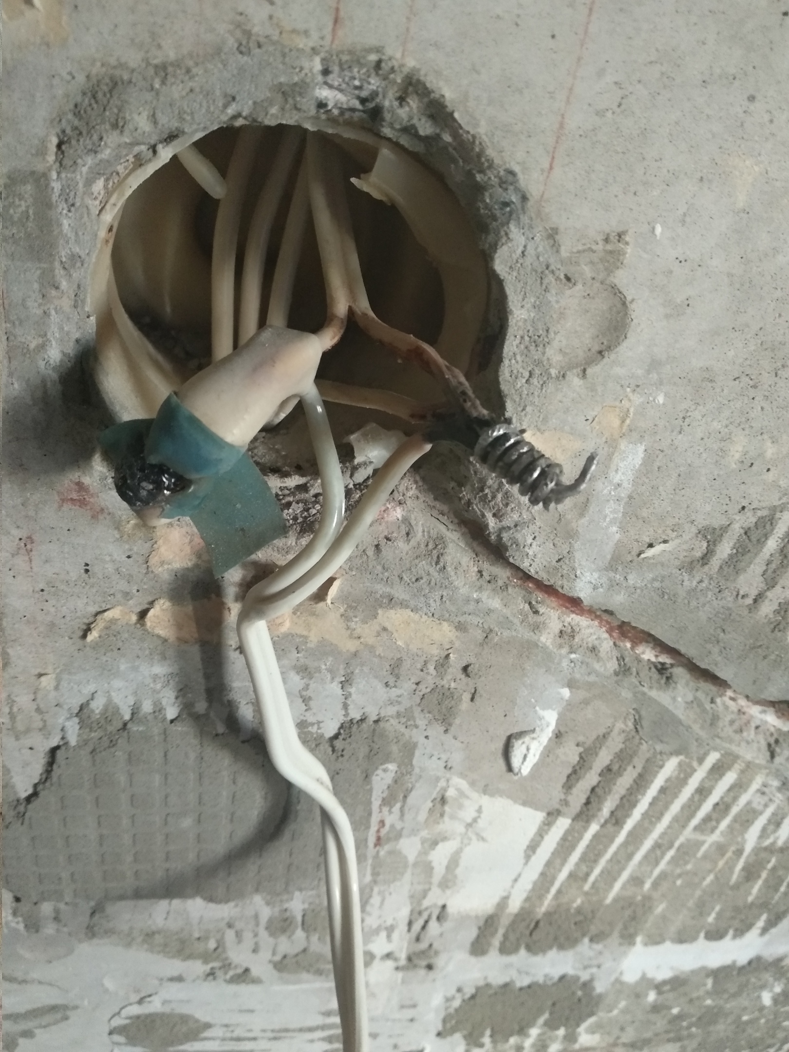

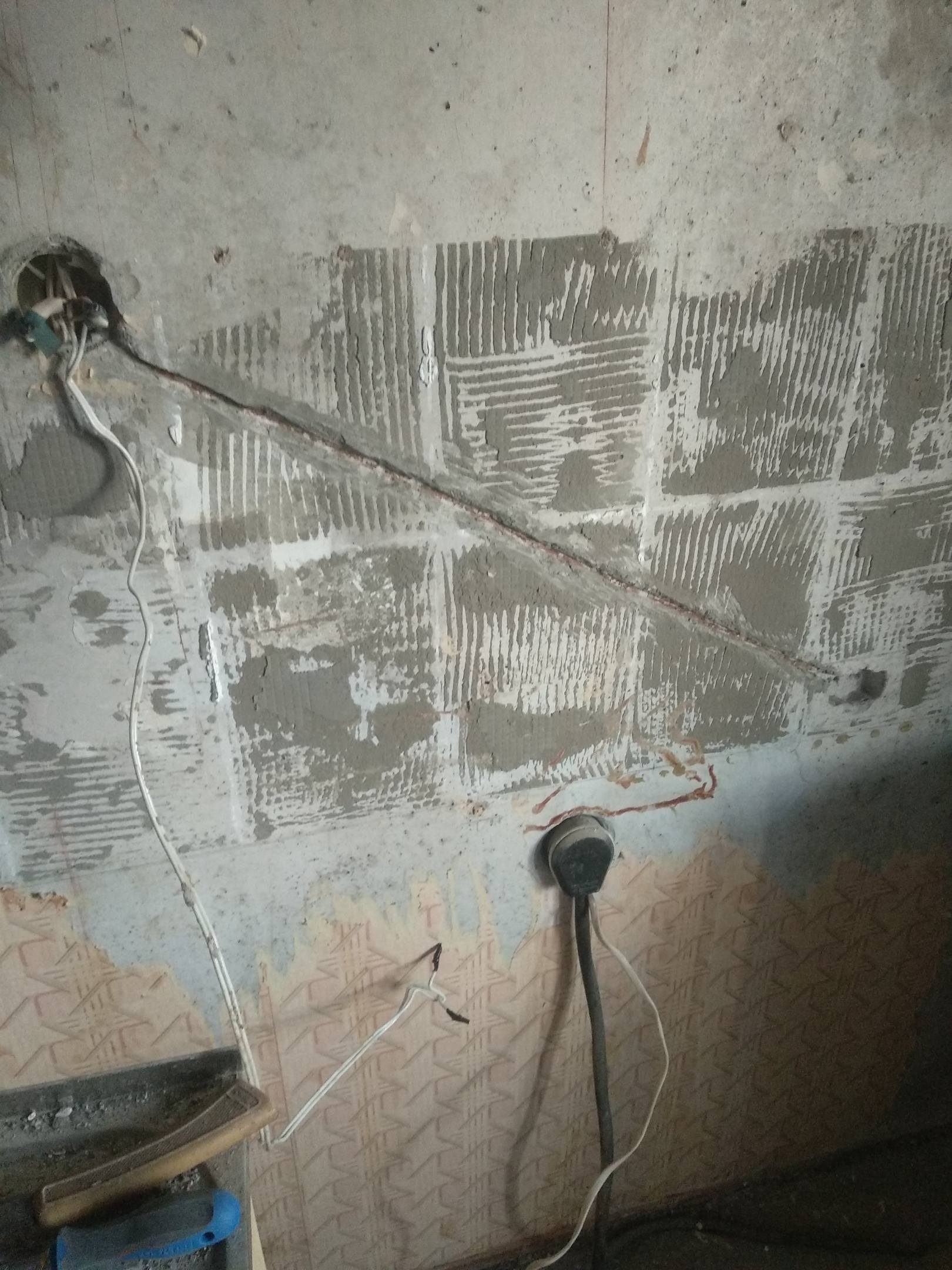

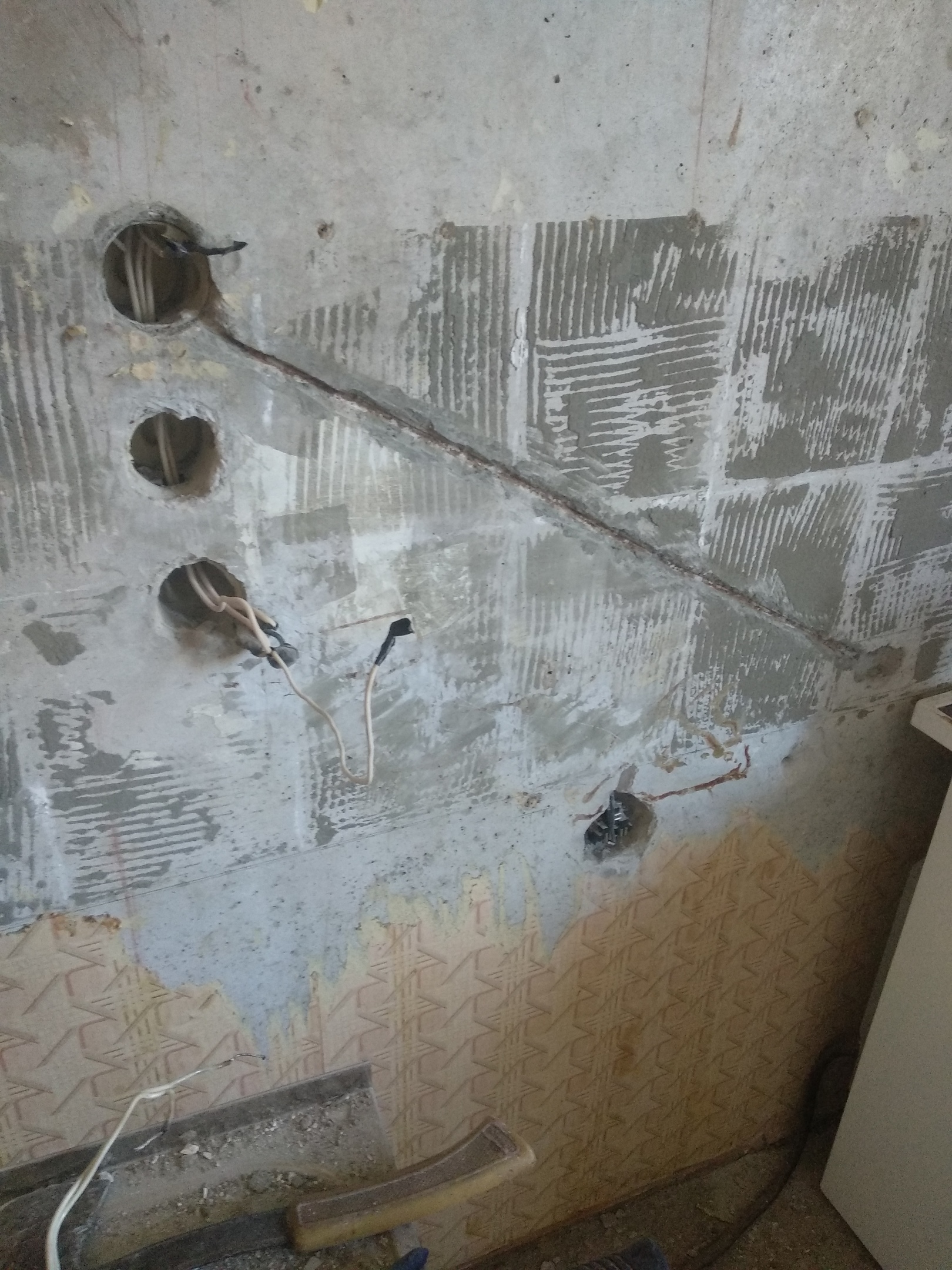

Добрый день! Решил не создавать новой темы, т.к. вопрос все про туже 137 серию. Ремонт на кухне. Прежний хозяин проложил вывод к розетке и розетке плиты наискосок на адских скрутках. Коробки найдены на середине стены, там, где будет "фартук". Там 2 линии: на плиту и розетку. От линии плиты была запитана розетка в ванной на стиральную машину, просто покинут провод.(стираем ночью, готовим днём). Хочется все это дело поставить вывести через автомат, и от негоже ещё одну розетку на кухню для мелочи. Адекватен ли такой вариант? Можно ли заземлить другую линию от "земли" плиты через шину? И где установить такой маленький щиток? Ибо, как понимаю, эти стены вообще лучше не штробить, а они уже изрезаны наискосок прошлой проводкой.

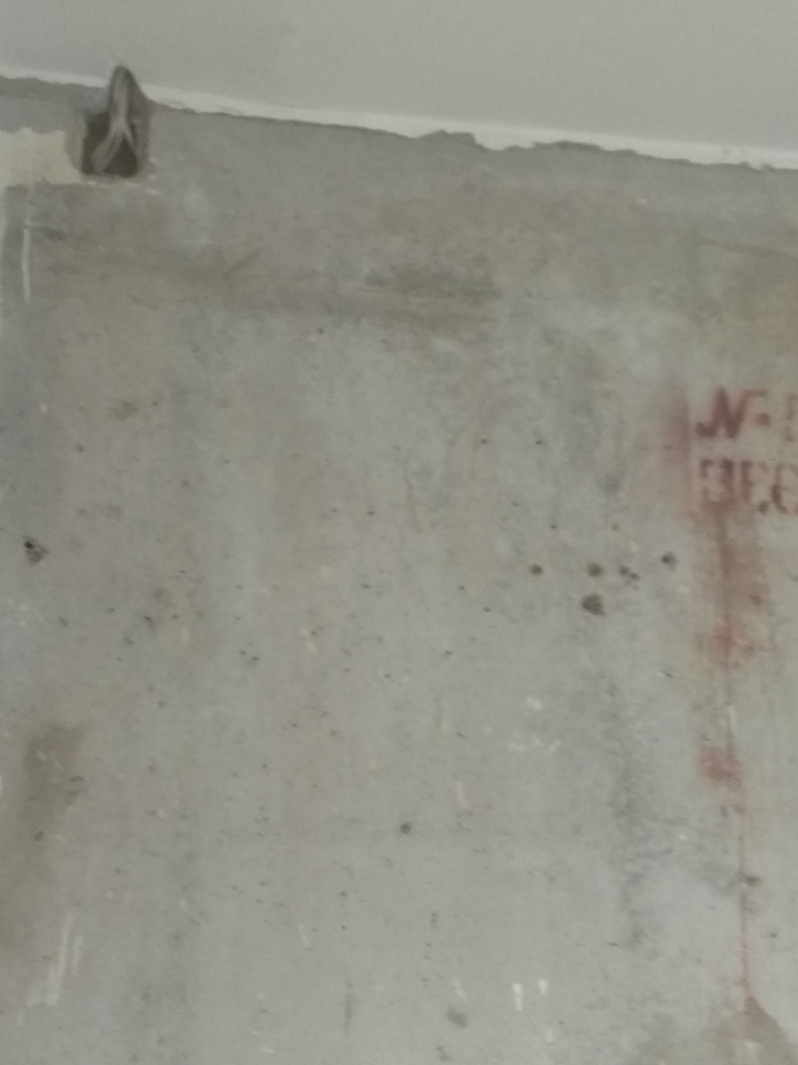

Нашел коробку под потолком. Что если над кухонным шкафом поставить небольшой щиток, оттуда вывести розетка на вытяжку снаружи, а на имеющиеся провода вывести розетку на плиту и обычную розетку? Или лучше поменять эти провода? Изначально менять проводку целиком задачи не стоит.

Legkij, ищите еще одну коробку в кухне и пытайтесь затянуть хотя бы одни кабель ВВГнг 3x2,5 от этажного щита на розеточную линию. Кабель плиты скорей всего не удастся перетянуть, а если и удастся, то не на ВВГ, а на ПВ-1(ПуВ) или ПВ-3(ПуГВ).

Vadim 161, спасибо, по поводу кабелей понял. А насчет этой схемы со щитком и отвода от линии плиты что скажете? На площадке 3 автомата: на плиту 32, на кухню и санузел 25 и на комнату 16.

Все зависит от состояния провода на плиту. Если сечение 6мм2 то в принципе можно поставить щиток с УЗО 40А 30мА, автоматом 25А на плиту и 16А на розетки. Но лучше конечно перетянуть кабель на розеточную линию, а на плиту пока оставить старый, опять же если он еще в приемлемом состоянии.

Vadim 161, провода вроде ничего. Имеете ввиду просто перетянуть розеточную линию и от нее запитать все розетки?
Аватар пользователя
Vadim 161
Регистрация: 08.06.2014
Ростов-на-Дону
Сообщений: 5167
17.08.2019 в 15:25:42
Legkij написал: Имеете ввиду просто перетянуть розеточную линию и от нее запитать все розетки?
Да, а кабель на плиту просто нарастить и поставить новую розетку на 32А.

Vadim 161, Спасибо за ответ. Но похоже этот вариант невозможен. Провода вмурованы в стену в прихожей, а там ремонт не планируется в ближайшее время. При этом в прихожей коробка заклеена просто обоями (их разрешили подрезать), да и коробки толком нет, просто провода в бетонной нише, та же ситуация на вводе в квартиру. Провода скручены и запрессованы в гильзы. Вот не знаю, стоит это трогать, пока работает... или оставить как есть.
Аватар пользователя
Сообщений: 111707
17.08.2019 в 16:55:07
Legkij, Если на гильзах или изоляции нет следов нагрева - то гуд. Еще можно включить плиту на минут 20 и розетки на 25А автомат - что-то типа радиатора на 2 квт - и оценить нагрев соединений.... Если греются - переделывать однозначно
