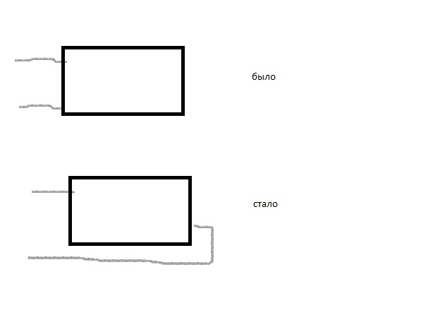

Здравствуйте.
у меня ситуация похожа на ту, что в теме http://www.mastercity.ru/showthread.php?t=131239 , но подача снизу и краны не шаровые, а итальянские с регулировкой для батарей (внизу для шестигранника). Термограмма, тоже точно такая же примерно. Последний этаж, у батареи 9 секций. Греется только правая и самый верх. В комнате был ремонт летом и что либо менять не хотелось бы. Поможет ли мне удлинитель потока?
27.01.2012 в 22:49:17
У меня было тоже самое. Сделал подачу с одной стороны, а выход с другой. Трубу убрал за батарею. Больше никаких проблем, греет вся батарея.

Сообщений: 8
28.01.2012 в 08:55:32
да я согласен (читал в других темах), что это может помочь. Но разве удлинитель, установленный снизу, не сделает тлже самое?

__AlexL__ написал : Поможет ли мне удлинитель потока?
Да.

По поводу шаровика: мне такое уже советовали. Это уже только летом и гарантия сомнительная. Тогда уже летом я могу лучше переделать на диагональное соединение. А если удлинитель у меня выйдет смастерить (купить у нас его сомнительно), то куда его лучше ставить: вверх или вниз?
АлекСАН_dr
АлекСАН_dr
Регистрация: 12.02.2008
Сообщений: 8193
28.01.2012 в 10:17:03
__AlexL__ написал : вверх или вниз?
Вверх.
__AlexL__ написал : выйдет смастерить
В верхнюю футорку изнутри вкрутите (достаточно на пару витков) переходник для металлопластика 3/4"НР\Ф16 и вставте МП Ф16 длиной до последней секции. Ничего сложного.

28.01.2012 в 14:40:32
У меня тоже закольцовка двух батарей на последнем этаже. Проблема ушла сразу.
