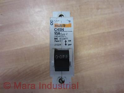

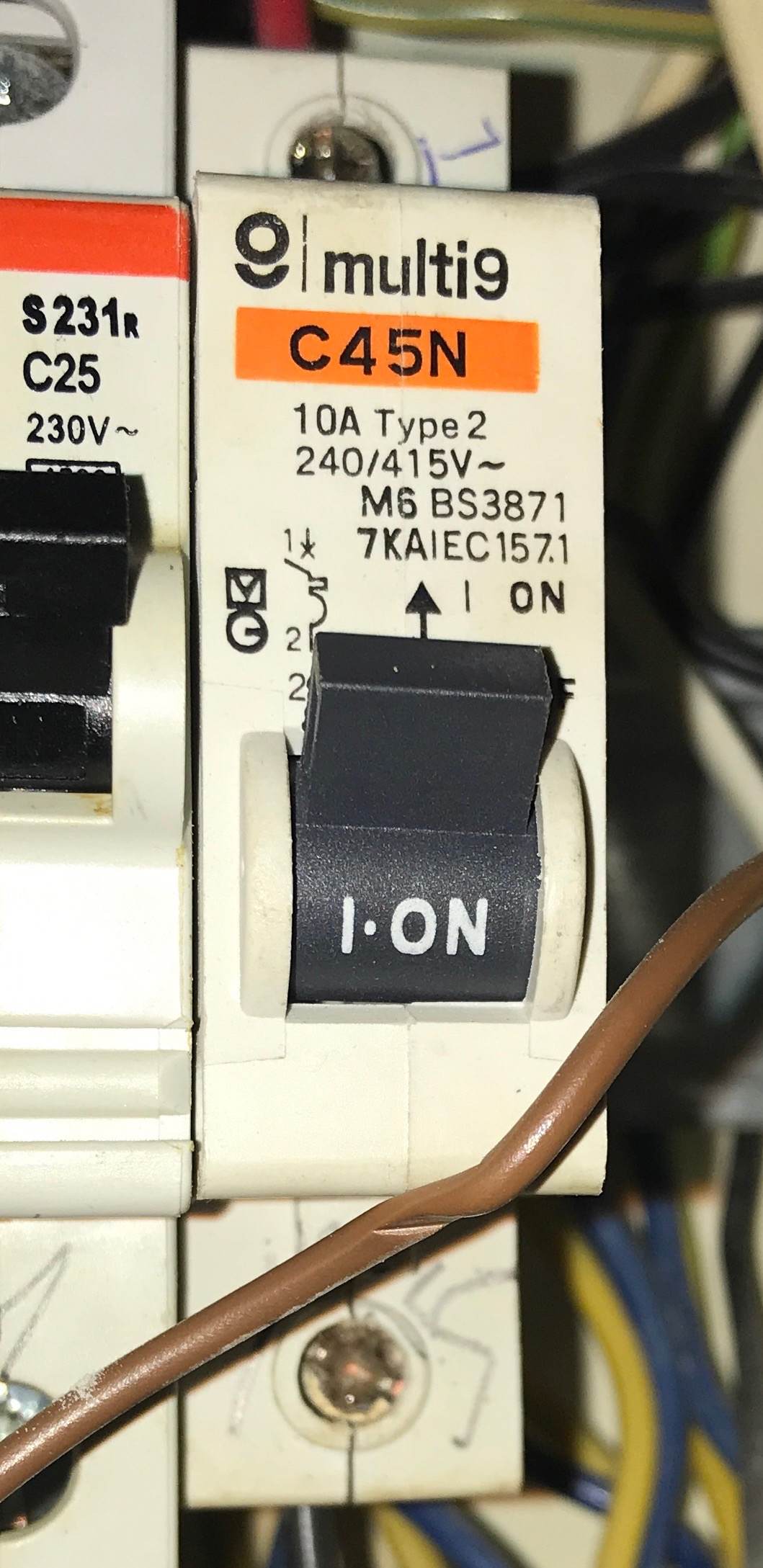

Добрый день! Электрики профи, подскажите, пожалуйста, надо ли его заменять?

Флора написал: надо ли его заменять?
Стоит себе и пусть стоит...

Флора, смотря что и как подключено к этому автомату. А так, автоматы эти довольно таки надежные и качественные.

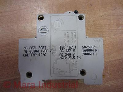

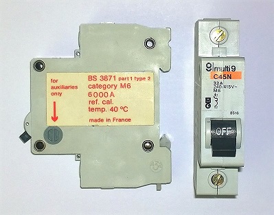

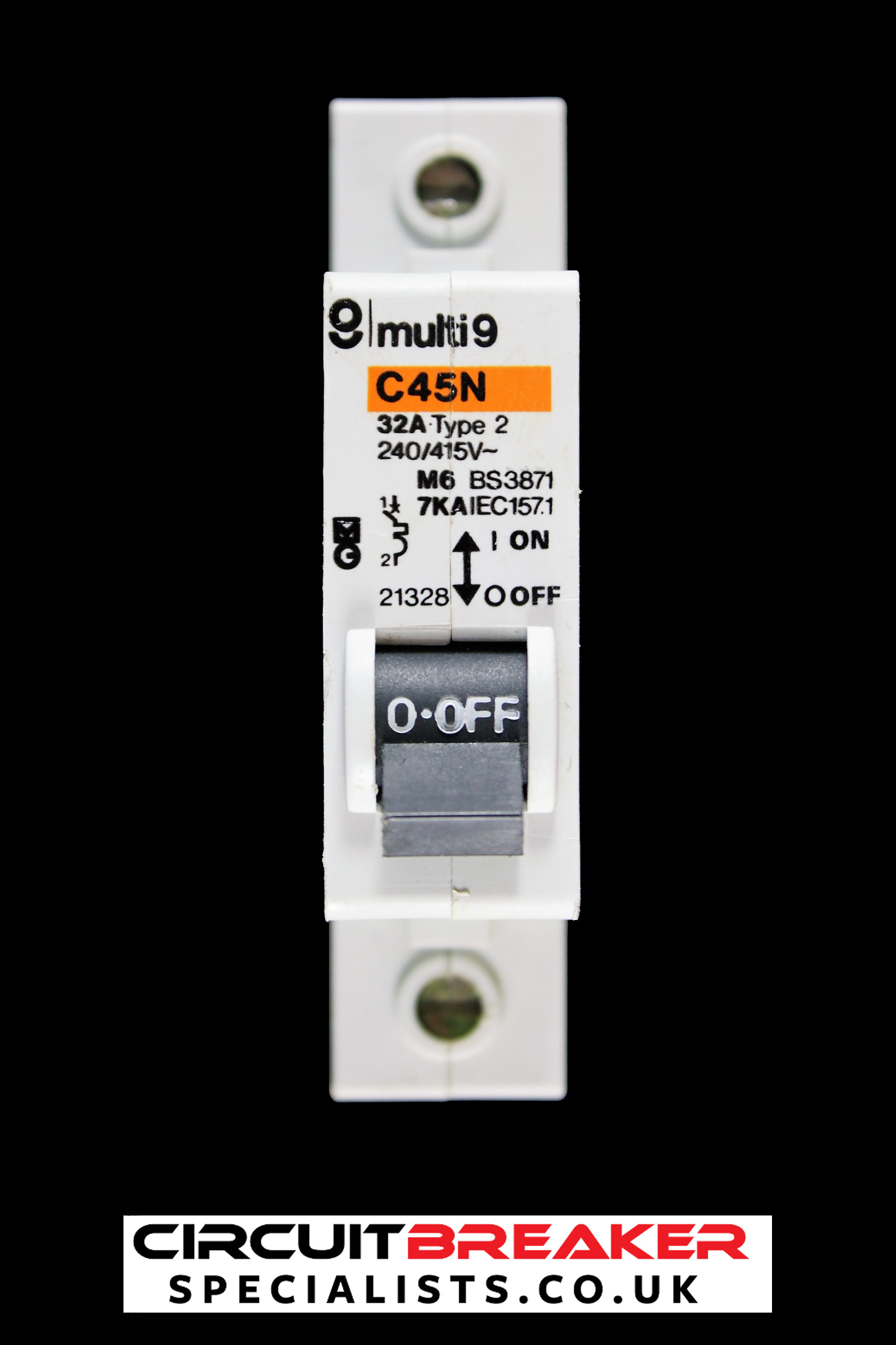

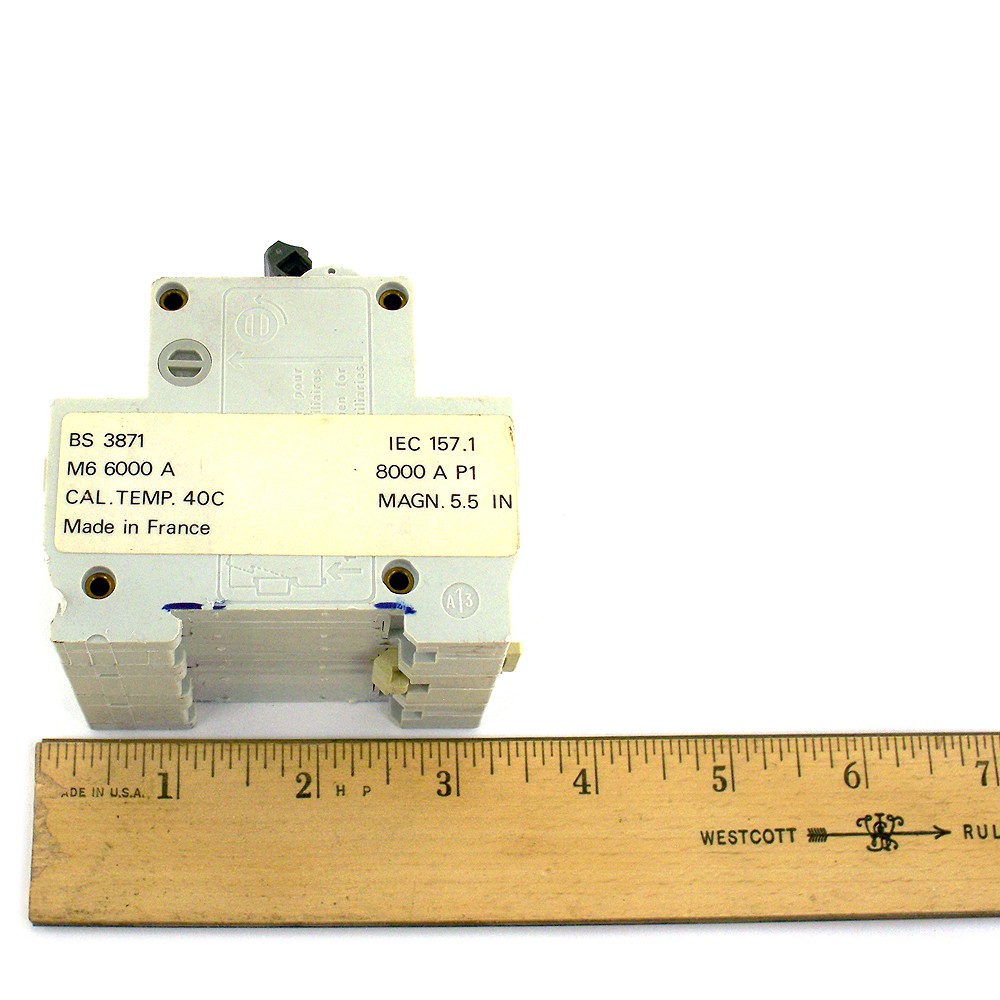

Merlin Gerin 21324 MG Circuit Breaker C45N 10A Type 2 Multi 9. Похож на китайский (универсальные винты), но я его осмотрел бы со всех сторон на всякий случай. Потому что если он французский, то калибровка теплового расцепителя может быть 40°С.
Вот характеристика французского оригинала: PN: 21324 10A Type 2 Multi 9 240/415V~ M6 BS3871 7kA IEC BS 3871 Part 1 M6 6000A Type 2 Caltemp. 40°C 50/60Hz AC 127V 16000A P1 AC 240V 7000A P1 Magn. 5.5 IN

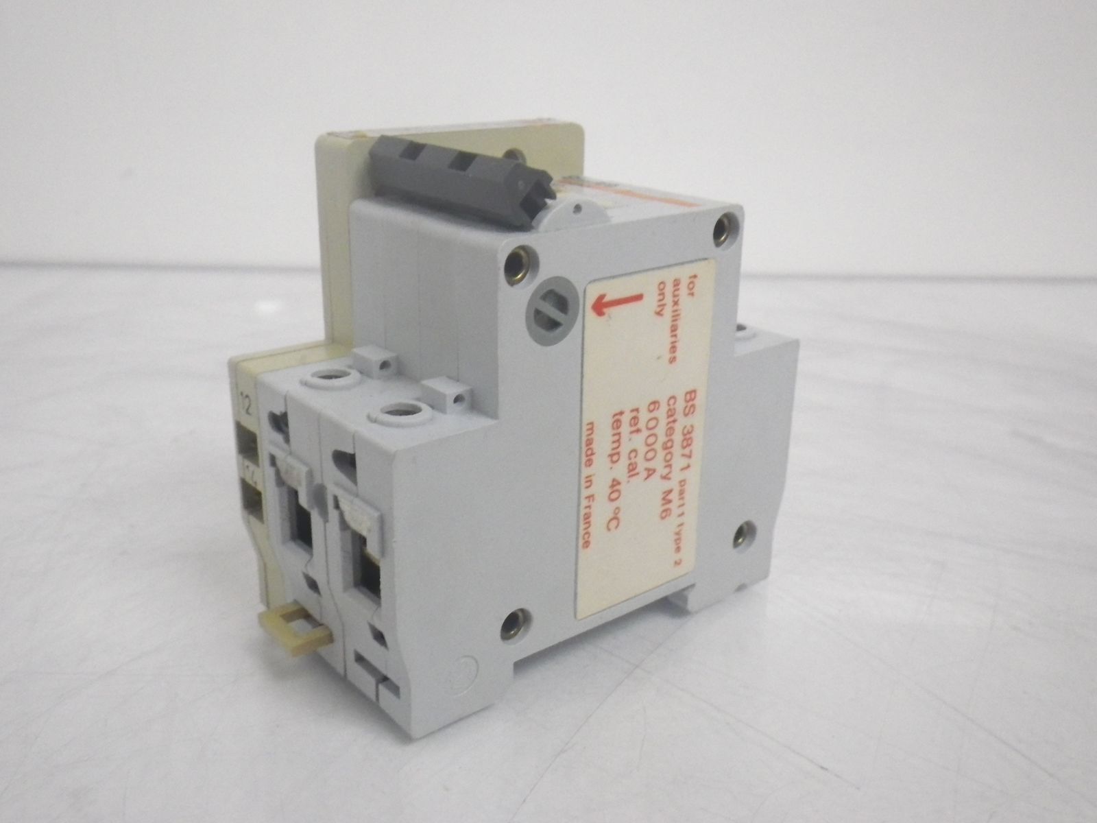

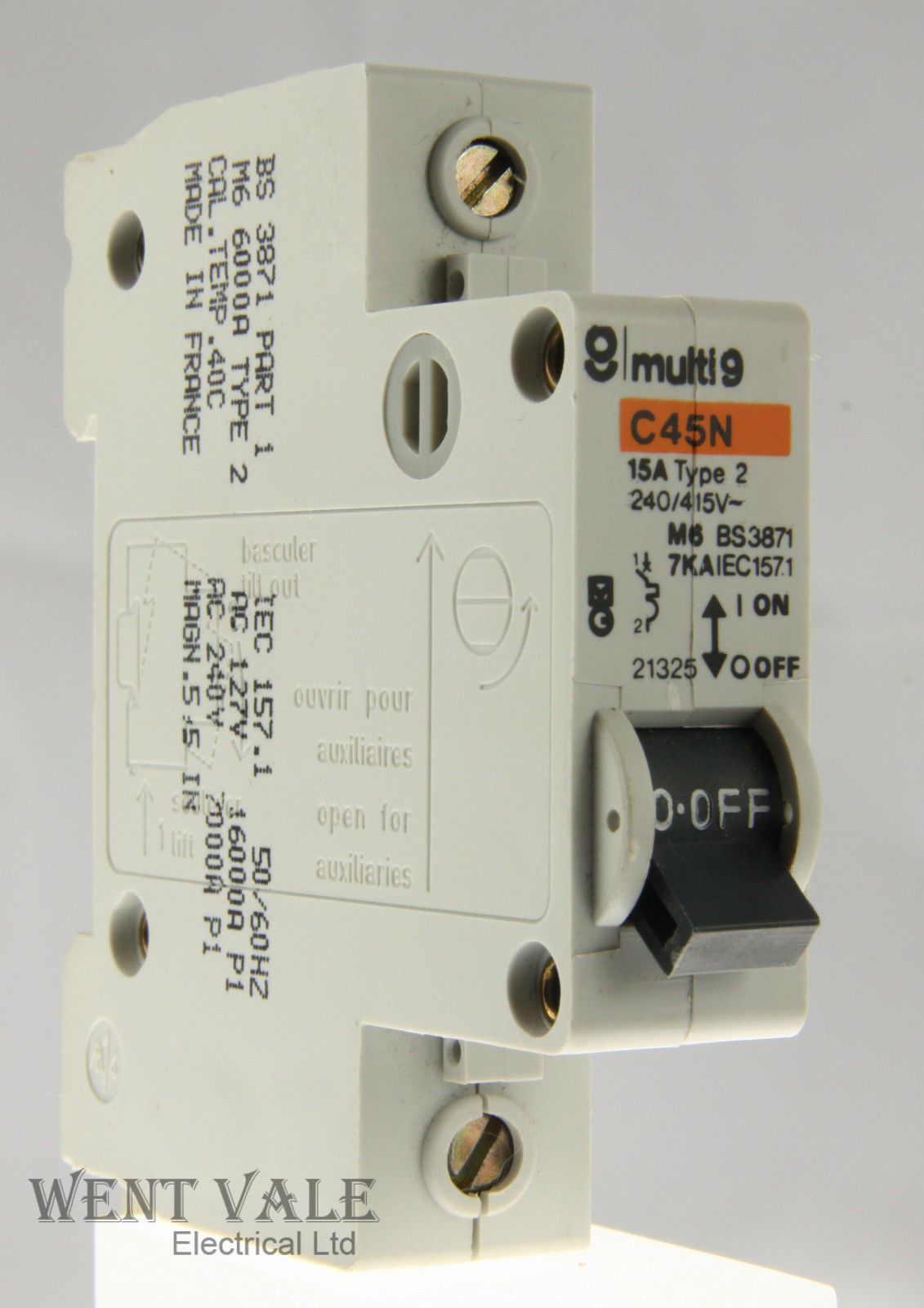

Флора, большинство современных автоматов домашних и стандартных серий имеют на корпусе маркировку IEC 60898 или IEC/EN 60898. Впрочем её может и не быть, но буквы B, C, D (например, С16, В6, D32) указывают на то, что автомат сделан по стандарту IEC 60898. У данного конкретного Multi 9 вместо этих латинских букв используется обозначение "Type 2", т.е. если на боковой стороне не указаны температура калибровки теплового расцепителя и уставка электромагнитного расцепителя, то остаётся только гадать о характеристике этого автомата. Или писать письма на завод Merlin Gerin с просьбой озвучить характеристики, если автомат французский. Из фотографий можно понять, что Type 2 - это скорее всего уставка электромагнитного расцепителя равная 5,5 номинальных токов автомата, т.е. 55 Ампер для 10-Амперного экземпляра. Это сойдёт для домашнего применения. А калибровка теплового расцепителя 40°С - это уже не для дома и не для офиса. По IEC 60898 она должна быть 30°С.
