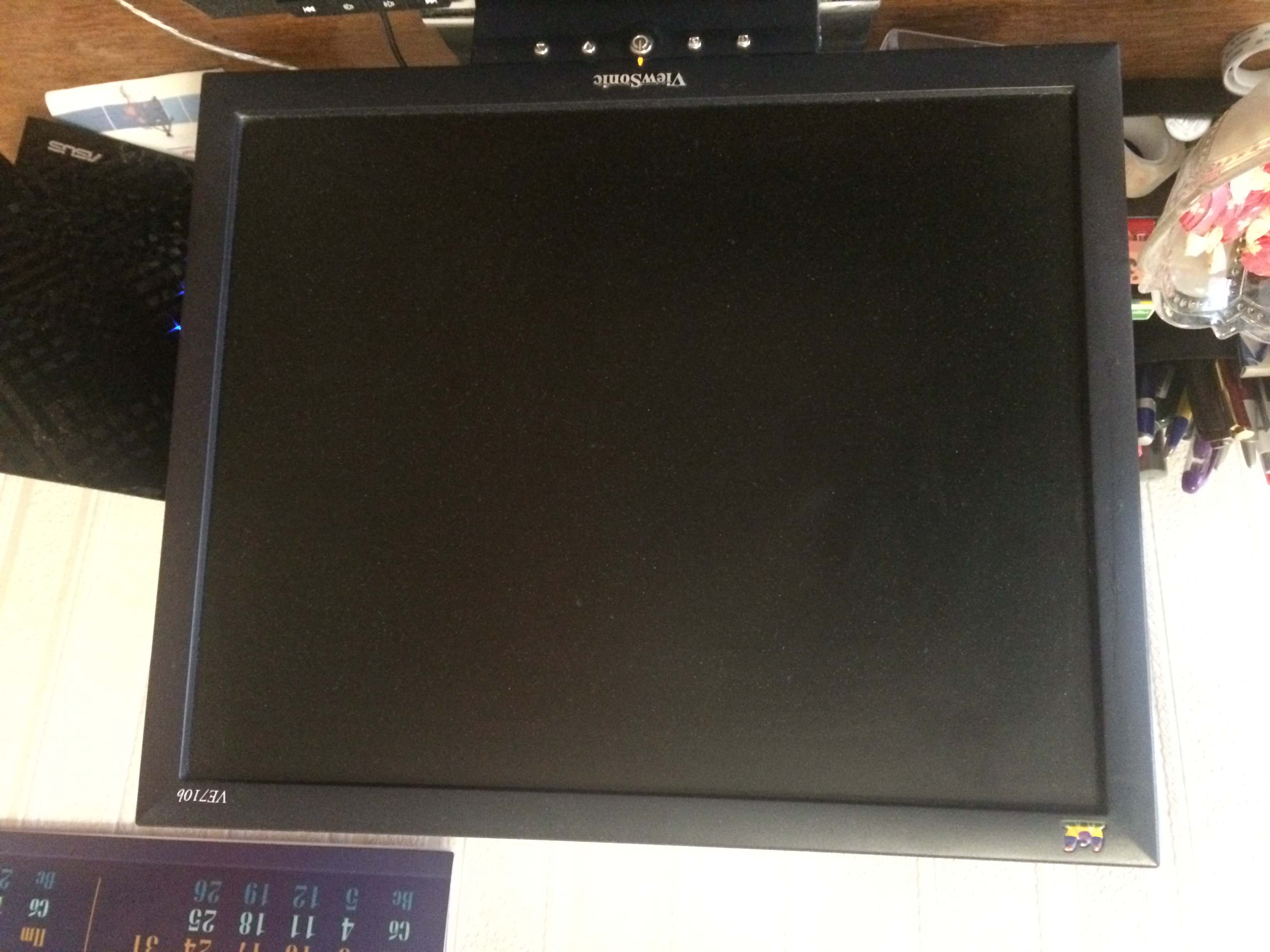

Помогите пожалуйста, в Ачинске :confused: таких зап.частей , может можно где-то купить на заказ?

Вы пожалуйста характеристики выложите , ведь можно подобрать, а разъем поменять.
18.02.2012 в 09:01:01
А где их можно посмотреть? На самой плате?.. (скорее всего стандартные 3v ждущий режим и 12v - рабочий)

В техническом паспорте или на сайте производителя. А лучше не мучиться и сдать в ремонт.

Alexey25 написал : скорее всего стандартные 3v ждущий режим и 12v - рабочий
3.3v

У меня прямо сейчас стоит такой же в комнате на медиасервере. Мой опыт ремонта блока питания. Хоть я сам не ремонтник. Узнал цену ремонта у нас в сервисе и прозрел. Новый стоит на 5 баксов дешевле. Короче, взял волю в кулак, акуратно разобрал, увидел 2 одинаковых вздувшихся низкоимпедансных конденсатора. Купил такие же, поменял и моник работает уже года 2 и будет работать думаю вечно.
