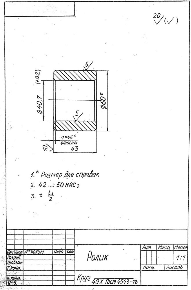

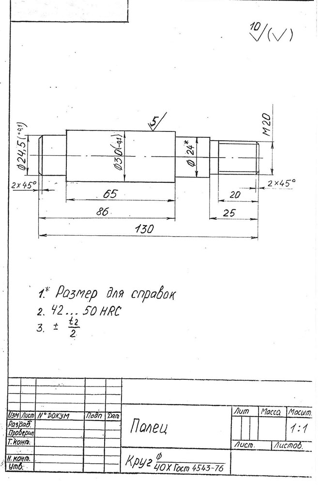

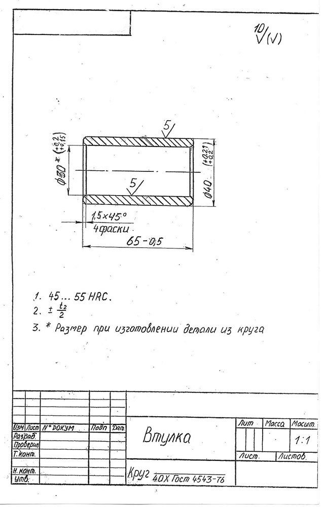

Необходимо изготавливать много деталей, партиями по 2500-3500 штук в месяц.
Детали такие
  1. палец
  2. втулка
  3. ролик
Все они надеваются один на другой и работают в очень сложных условиях.
Спецы, помогите подобрать комплекс оборудования для изготовления этого всего. Надо чтобы это было не дорого, обязательно с ЧПУ, чтобы можно было станку только заготовки и инструмент подавать, а остальное он сам бы делал. Вообще существуют ли токарные станки настольного типа с ЧПУ, которые могли бы справиться с этой задачей? И есть ли такие станки с автоматической подачей материала? И какой станок подойдет для раскроя заготовок для производства пальцев, втулок и роликов? Кто знает, посоветуйте.

На чертежах указана твёрдость деталей-будет последующая термообработка? Ключевые слова-"недорого" "чпу" "количество 2500-3000шт в месяц" настольный и диаметр 60мм абсолютно не сочитаются.Здесь больше подошёл бы какой-нибудь шестишпиндельный револьверный токарный автомат (механика,без чпу,пример 1Б240П-6К).Древние чпу (2р22,нц32) требуют пилки круга,нужна ещё и пила желательно ленточная автомат.Да и резцы (8шт,а там какую программу сосавите,может и 4шт) точить,выставлять,привязывать на 40х часто придётся.

Термообработка будет, но после нее никаких операций не предусмотрено. Я в металлообработке чайник вообще.

Slasher, Не получите вы ни нужной точности, ни чистоты после термообработки без дополнительной механической. Вам надо не вопросы на форуме самодельщиков задавать, а технологов искать и технологическую карту составлять. Если и задавать вопросы на форуме, то уж на http://www.chipmaker.ru/
