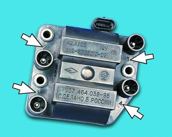

ВАЗ 2114. Движок работает ровно, всё ОК. Но полез под капот залить незамерзайки, и взялся за Вв провод. Тряхонуло. Можно ли что то делать с проводами или под замену? Или оставить как есть? Навеело историей с прошлой машиной. Купил б.у. зубило. Руки часались что либо поменять. Засменил старые грустные Чемпионы на новые весёленькие голубенькие Хорс. Тут же поня что значит слово "троить". Поменял обратно - всё ок. Мож не трогать?

Techred, "Не мешайте машине ездить"(с) :) Держите в чистоте ВВ часть.т.е провода,крышку трамблера,наконечники,катушку ивсе будет ОК:)

Вот те раз. Стал мыть проводки а у самого длинного (первый цилиндр) трещина до жилы. :( Значит таки замена.

"Чистота-залог здоровья!"(с):) Будете покупать-имейте в виду,что провода разных цветов не для красоты.Это цветовая маркировка пробивного нрапряжения.По возрастанию красный,синий,черный.

порядок подключения
А цилиндры считаются от вала генератора к сцеплению. Правильно?

http://www.niva-faq.msk.ru/tehnika/elektro/zazhig/provoda.htm Наши красные высоковольтные провода имеют распределенное сопротивление 2 кОм на метр длины (точнее 1,8-2,2 кОм) и пробивное напряжение 18 кВ.
Для систем зажигания высокой энергии применяют провода синего цвета (силиконовая изоляция) с распределенным сопротивлением 2,55 кОм (2,28-2,82 кОм) и пробивным напряжением до 30 кВ. Зарубежные высоковольтные провода, как правило, отличаются повышенным распределенным сопротивлением (более строгие требования к подавлению радиотелепомех у систем зажигания высокой энергии). Величина распределенного сопротивления может быть в пределах 9-25 кОм на метр, т. е. заметно больше наших красных и синих проводов.
