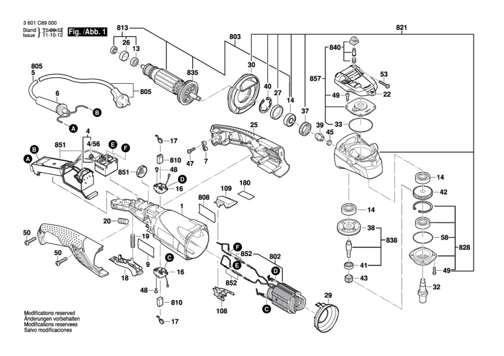

рассматривал. только не смог понять, почему более тяжелая GPO 12 E стоит дороже. без плавного пуска и поддержания оборотов. а GPO 14CE с плавным пуском, поддержанием оборотов, стоит сильно дешевле, и весит на 30% меньше... т.е. может там весь металл внутри заменили на пластик. внешне выглядит, будто там совсем нет редуктора. не знаю насколько это все хорошо. отзывов опять же нигде нет.

GPO 12 E вроде уже не выпускают. GPO 14CE с понижающим двухступенчатым редуктором, поэтому двигатель компактнее и легче.
