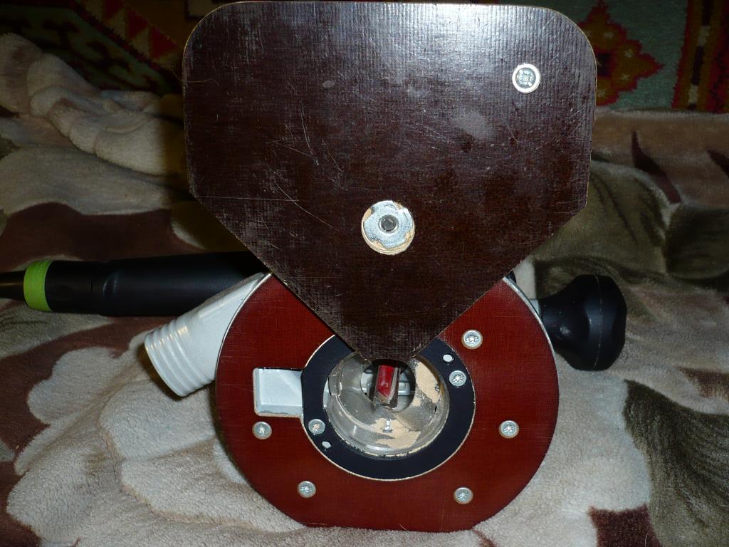

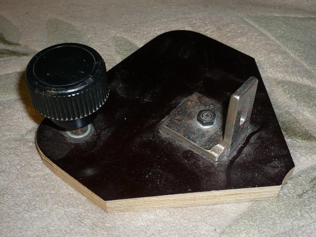

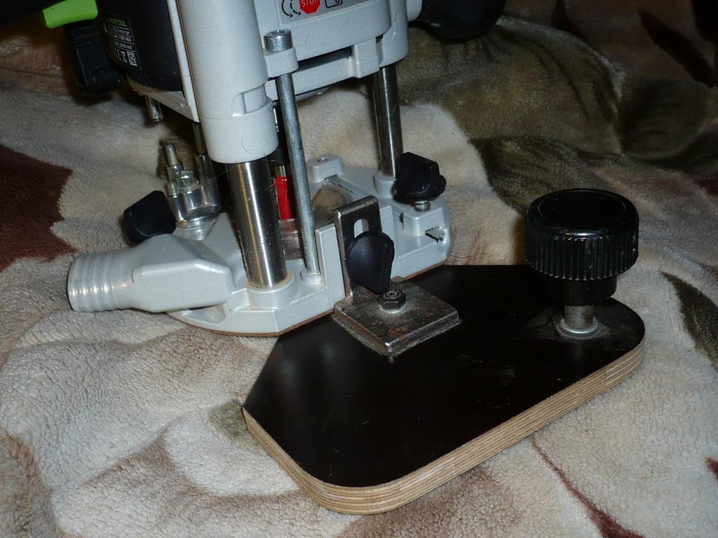

Ставится на фе 1010 или фиолент. В общем-то рабочая конструкция. Это если не учитывать, что даже такие лёгкие фрезеры для подобной операции малопригодны - габарит и масса великоваты. Для разовых работ - туды-сюды, но если есть ПЛАНЫ (!!!:cool:), рекомендую сразу от этой дурацкой идеи отказаться.
Снятие свесов - завершающая операция и парочку раз испытав жгучую попаболь от запоротой почти готовой заготовки сразу начинаешь искать альтернативные варианты.

Котопёс написал : Фрезер ездит вертикально (как обычно) при этом?
Да, как обычно. Вот так подошва устанавливается на фрезер:

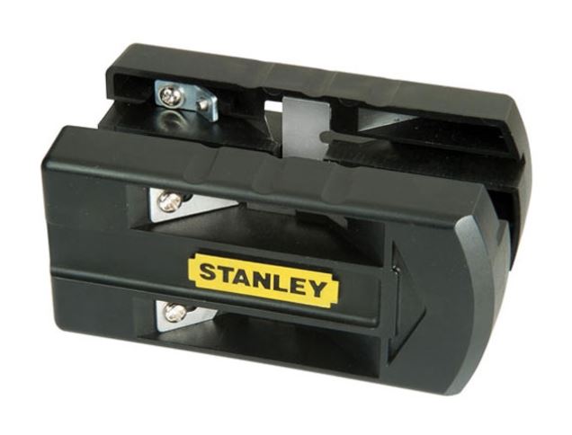

Для тонкой кромки есть недорогие резаки для продольных и торцевых свесов. Они по пласти не только срезают ровно, но и режут фаску. Иначе об ребро ПВХ кромки можно обрезаться. Меламиновая кромка немного тупила ножи резака, на ПВХ даже не тупит. Если не хотите тратиться на нормальный кромочный фрезер, то можно обойтись ручным резаком для продольных свесов кромки ПВХ 2 мм и потом циклей сделать скругление.

Спасибо за советы, на фрезер пока забил, т.к. хороший - очень дорого (и редко востребованно, хоть и люблю специализированные штуки всякие :)), а дешёвый - тот же колхозинг предстоит. Пока нашёл вот такую штуку: Подрезатель кромки двусторонний Virutex AU93 Работает вот так он: Strugarka ręczna Virutex AU93 А учитывая цену в рублей 800, колхозить уже не очень хочется :o
