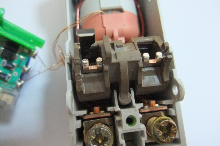

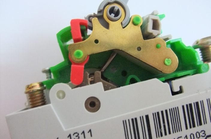

Есть данное УЗО в нерабочем состоянии. Симптомы - чтобы его включить/выключить, нужно приложить значительные механические усилия. При подключения напряжения кнопка "тест" не срабатывает (если прислушаться, слышен слабый щелчек). Похоже, проблема носит механический характер - разобрал, нижний блок (к которому контакты подключены) достаточно туго проворачивается. Хотя хз, может, так и надо. Внутренности на фото.
Покупал на ebay, селлер деньги уже вернул, так что интерес скорее академический - не жалко выбросить.

плату сфоткайте крупным планом, и желательно с двух сторон.. походу проблема в ней..

Vitaliy_17 написал : чтобы его включить/выключить, нужно приложить значительные механические усилия.
не факт что это деффект..

Под "значительными механическими усилиями" имелось ввиду давление на выключатель со всей возможной силой. :) Тогда удается переключить. У меня второе такое же УЗО - переключается нормально.
