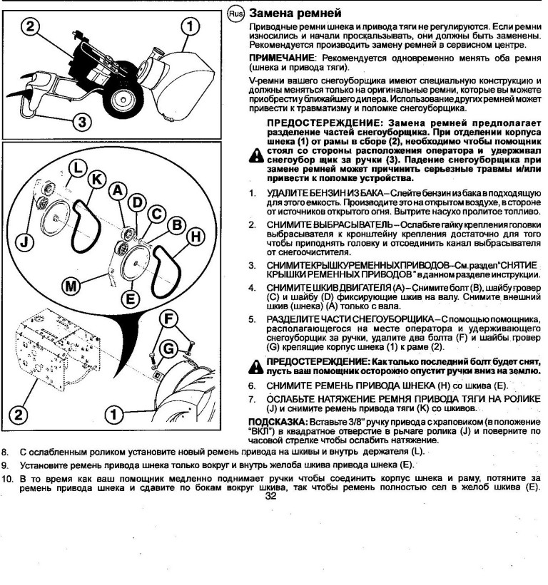

Идея интересная. Увидеть бы фото как снегомет крепится к шасси и мона обмозгавать.

mak_80 написал : Увидеть бы фото как снегомет крепится к шасси
Например
