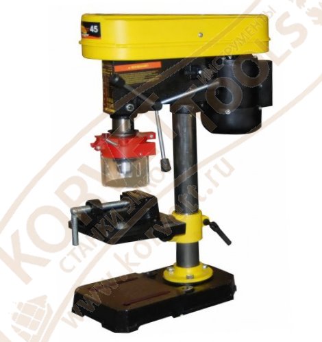

Добрый день! Сегодня, при транспортировке из магазина в квартиру, неудачно поставил/уронил на бок станок:
Теперь:
  1. Болит нога (левая).
  2. Вот эта красная (см. картинку) штука, которая держит прозрачный защитный экран вокруг патрона, от удара треснула (она пластиковая).
Нога пройдет сама, а пластмассину надо бы снять и склеить. Но она только сдвигается, вверх или вниз по втулке шпинделя. Вверх - некуда, а вниз - тоже, только до патрона.
Подскажите, пожалуйста, как снять патрон?
В инструкции сказано, что "Посадка патрона - В16" и "Конус шпинделя Морзе - В16".
Спасибо.

Аккуратно сбить.На работе вроде такого,Кратоновский,шёл со снятым патроном.Сдуру хорошенько насадил его,потом помучался,когда надо было снять.Опустил шпиндель вниз до упора,застопорил,молотком через бородок постучал по низу патрона,поворачивая его.

Да,вот если в дне патрона есть сквозное отверстие,можно типа сьёмника сделать-в куске прутка на 10 сделать отверстие и нарезать резьбу,например на 6. Зажать в кулачках патрона,вкрутить болт,чтоб он упёрся в вал и ударить по болту.не сойдёт-ещё подтянуть и ударить.

  1. Да вот непонятно. Отверстие вроде бы как есть, но на дне его что-то белеет. :) Спасибо, буду пробовать.
  2. Ой-ё...в эту красную же пластмассину был вкручен стальной болт указателя/ограничителя глубины сверления (на картинке не видно, он с другой стороны)...выломался нахрен, легким нажатием на ручку подачи, вместо того, чтобы остановить подачу головки... такой тонюсенький пластик... Придется что-то свое придумывать для измерения/ограничения глубины...

23.03.2012 в 19:26:17
...при максимально опущенной голове заметен люфт, головка просто рукой качается. Щель такая, что в нее легко входит полоска жести от пивной банки... Хм, с засунутой жестянкой люфт пропал. :) ПОжалуй, оставлю.

На ногу можно пофукать, пройдет. Красная пластмассина должна продаваться в сервисных центрах. Патрон из шпинделя извлекается клином, в инструкции есть картинки. Патрон снять с вала - развести губки патрона и с помощью выколотки да молотка выбить вал. То что белеет это и есть вал.
Главное без фанатизма. Слева на станине над патроном есть регулировочный винт, убирает люфт шпинделя.

Тринадцатый написал : Патрон из шпинделя извлекается клином, в инструкции есть картинки.
Еще раз посмотрел/перечитал - нет в инструкции ничего похожего. :( Про клин точно не упоминается.
Тринадцатый написал : Слева на станине над патроном есть регулировочный винт, убирает люфт шпинделя.
Реально, толку от этого винта - ноль. Вернее, можно несколько уменьшить поперечный люфт. Винт входит в паз на шпинделе и прижимает его. В итоге - ручку не провернуть, а люфт почти какой был, так и остался. Помогла подкладка из тонкой жести.
Тринадцатый написал : Красная пластмассина должна продаваться в сервисных центрах.
Не, мне к ней уже не лежит душа. Очень тонкая и хрупкая. Лучше из дюраля или текстолита вырежу... вот как только патрон сниму. :)

Прошу прощения, в этой модели нет. Остается одно, бородок поставить в основание потрона и резко , но аккуратно стукнуть по бородку молотком. Конусы бывают очень плотно садятся. Съемник не поможет, надо стукнуть. Короткий резкий удар. Слабо ударите, не собъете, с силой - поломаете. Молоток возьмите потяжелей, но бейте не сильно.
vlad-mal написал : Реально, толку от этого винта - ноль.
Тут кому как повезет. Эти люфты бывают небольшими(винт хорошо регулирует). В вашем случае без подкладки не обойтись.. К сожалению в большинстве случаев инструмент приходится доводить до ума самому. Кстати и дорогие модели имеют те же болячки.
Если конус шпинделя внутренний... Если конус шпинделя внешний, тоже клином... Но клин другой... Выглядит так - http://www.jacobschuck.com/product_details.asp?pid=29
