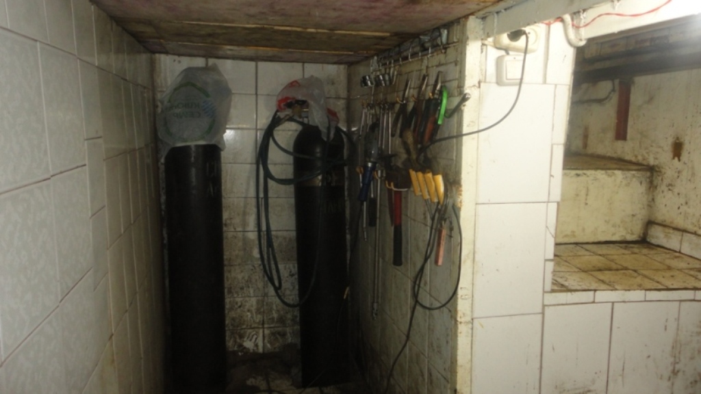

Точные размеры:
Гараж - 6000х3500 Погреб - 2700х3500 От пола гаража до пола погреба - 3300 От пола гаража до плиты перекрытия погреба - 870
Обещанные фото:
  1. http://i044.radikal.ru/1203/81/7e71d4bb9851.jpg
  2. http://i072.radikal.ru/1203/7c/f1e3f4aa7450.jpg
  3. В левом углу расположена крышка погреба http://s019.radikal.ru/i641/1203/56/b711edc52003.jpg
  4. http://s019.radikal.ru/i636/1203/00/650fac6ec53c.jpg
  5. Стена в погребе под гаражом http://s019.radikal.ru/i641/1203/94/853e1a6b93f3.jpg

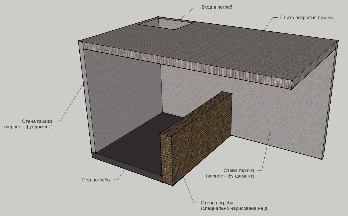

Попробовал изобразить то, что удалось понять по фотографиям:
Похоже хоть? И еще возник вопрос: "От пола гаража до плиты перекрытия погреба - 870" - это КАК? Также неясно какой пол в погребе и какого размера планируется "яма"?

28.03.2012 в 17:09:48
Похоже :) тоже накалякал, немного подправив: http://s017.radikal.ru/i411/1203/a5/9e494f2d4681.jpg
Расстояние между полом гаража и плитой погреба отметил, надеюсь теперь понятно, что между ними я не знаю, наверное грунт. Пол в погребе не плита, а почва, песок/земля... точнее сказать не могу. Яму конечно хотелось бы чем больше, тем лучше, но из-за плиты над погребом полноценная яма, скорее всего, получится только на половину длины гаража. Как вариант, оставшуюся половину ямы сделать глубиной до плиты (870), хоть лежа в получившуюся нишу заползти, всяко удобнее, чем домкратить машину и на полу подкатываться. Не всегда есть возможность машину выкатить и другой осью вперед заехать. Еще вопрос по лестнице, как ее расположить при такой "недояме".
