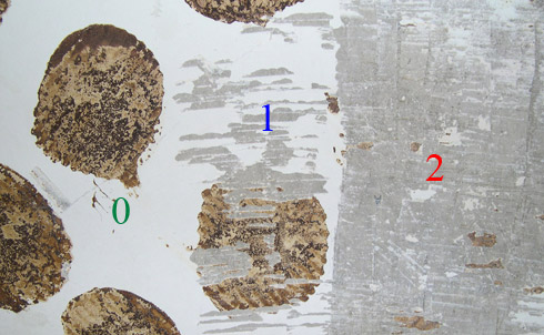

Сбил довольно быстро старую плитку в ванной, получилась поверхность 0 (см. фото). Стена бетонная, покрашена вроде водоимульсионкой (не маслянная точно), плиточный клей остался на стене. Широким махом перфоратора с широким зубилом получается поверхность 1, если медлено и тщательно поверхность 2.
Вопрос, а стоит ли до бетона все счищать или достаточно до сотояния 1, прогрунтовать и пройтись шпаклевкой. Стены готовлю под плитку... Просто жалко сил и времени, много других дел. :(

Если старая плитка отбивалась с трудом и краска держится хорошо - можно зачистить лишь местами и прогрунтовать.
Шпатлевка, по-моему - лишнее, если не сказать - вредное. Плиточного клея будет достаточно. ...А у себя я очистил всё. И именно потому, что мне жаль времени. Если после ремонта что-то начнет сыпаться - на переделку и времени, и сил уйдет гораздо больше.

Согласен полностью, на переделки времени уйдет больше. Очищайте все до бетона (2), грунтуйте стену и вперед клеить плитку.

Спасибо! зачищаю до бетона, за 3 часа половину сделал. Если останется прогрунтовать и наклеить плитку, тогда посоветуйте еще грунтовку и плиточный клей? Сейчас есть грунтовка универсальная латексная, _антигрибковая_, но она вроде под краску. Советуют Бетоконтакт, но не нашел ничего в описании против плесени и грибков... а в ванной это актуально. Может сначала латексной пройтись, а затем бетоконтактом? или есть что-то специально заточенное? И клей какой? :) Спасибо.

Грунтовать стену можно (и лучше всего) обычным плиточным клеем, наносите тонкий слой слой 3...5 мм (примерно конечно) ровняете большим шпателем (правилом), сверху можно уложить (вдавить прямо в клей) стеклотканную сетку. Она позволит укрепить (армировать) стену от возможных трещин и не даст сползти грунтовке. Даете высохнуть сутки. Потом можно сразу укладывать плитку. Я перебрал много разных клеев, главное в этих составах качество химических добавок и соблюдение технологии, некоторые имеют нестабильное качество, некоторые разъедают руки или имеют завышенную цену.
Последние несколько лет пользуюсь смесями питерской фирмы Петромикс. Клей советую "Петромикс КУ" (клей усиленный), есть немного подешевле клей без буквы У. Я на него и кирпичь кладу и плитку, держит отлично.

Сбивал перфоратом сколько смог. Потом многократно грунтовал проникающей грунтовкой, потом плитка. Пока держится.

Tatsel понятно... буду знать, пока такое только под обои проделывал. А в ванной я все же зачистил практически до бетона... вода на стену, корщетка на дрель плюс постоянное самоподбадривание сделали свое дело. Но еще раз на такое не решусь :) Остаестя прогрунтовать проникающей и антисептической грунтовкой и можно клеить плитку? 2tvmaster спасибо за Ваш метод грунтовать стену клеем и сеткой.... но боюсь я такое не осилю :( А нельзя прямо на бетон клеем "Петромикс КУ" клеить плитку? И еще вопросик... где-то видел, как стены под плитку гидроизолируют... черная смесь мажется на стену. Оно мне надо?

Я написал как лучше, оптимальнее сделать, по принципу сделал и забыл, когда уже точно ничего не отвалиться. :) Грунтовка с сеткой готовит однородную поверхность. Я всем делаю только так как описал, даю гарантию на 15 лет. Если землетрясений не будет плитка будет до пенсии стоять.
Можно и прямо на бетон, только помойте его перед этим, очистите от пыли. Рукой проводите, должно быть чисто.
