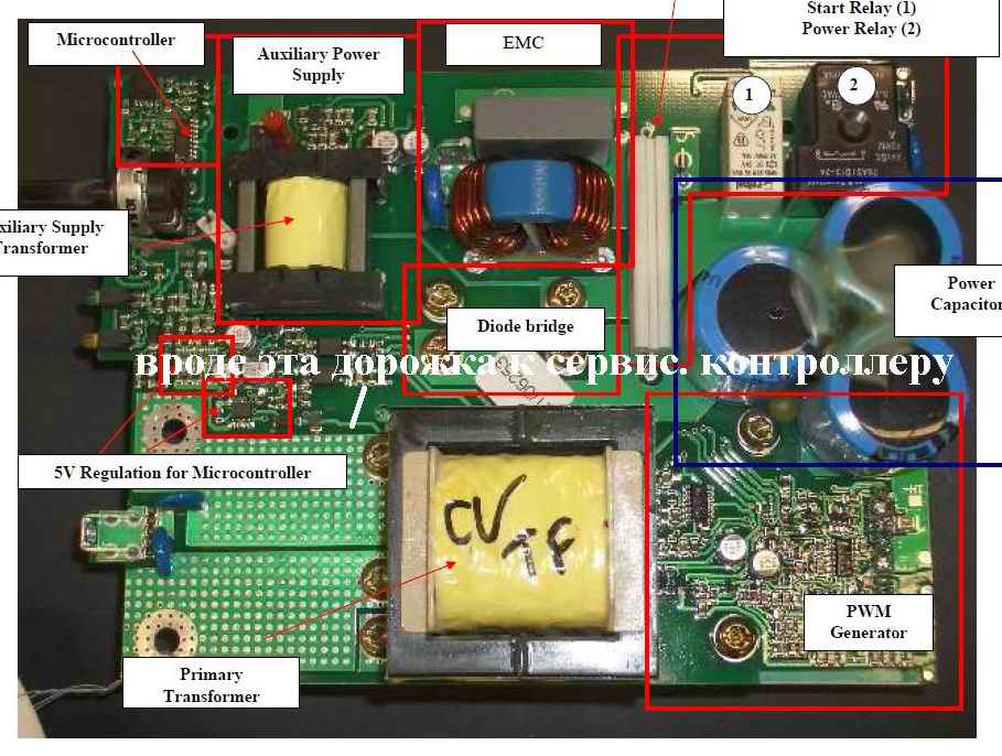

Вобщем, ситуевина следующая: При подаче питания (дежурный блок шелкает релешками, примерно с частотой 2-5Гц). От шины V_16V_B, включен делитель, на резистре R03_03P + зенер D03_01P, формирующий питание +15в (VCC для питания драйвера и шима). Если разрываем цепь R03_03P, дежурка себя нормально ведет, реле включается после подачи питания и выключается, когда питание пропадает. Сама схема потребляет около 30 мА (т.е. короткого там нет), да и объяснить такюу работу по схеме не могу. Есть идеи?

Покажи схему дежурки. Проверь на 2-й ноге 6386 что происходит. По симптомам - происходит "недозапуск" схемы, начинает "заводиться" вых. каскад, и потом его что то глушит. Да, а включаете с +300 на транзисторах ???

Да есть у меня все эти схема (гигабайты в архиве собрано), но встречались экземпляры БП и на випере, и на тюни, и на торе и, даже, на транзисторах. навскидку не помню, то ли на тюни то ли на випере, есть синхронизация с 3845. бывала здесь бяка. Если не запущен силовой транс, у него есть доп. обм. идет на транзист. 3-3, 3-4, которые разрешают норм. работу 6386. Просмотрите. уже писал, как сымитировать работу сил. транса, и с этой обм. транса идет на сервисный контроллер - внимательно смотрите, и тоже сымитируйте работу транса, иначе не запустится.

07.04.2012 в 22:48:05
Sp!ZER написал : Происходит следующее:
это и есть то, о чём писал. недозапуск. имитируй раб. сил. транса

07.04.2012 в 22:51:51
дорожка вых. тр. к сервис.контроллеру. нужно после нее подать + на сервис.контроллер.
