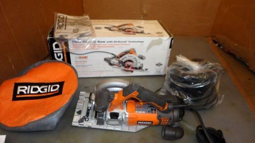

Anat78 написал : Чем можно резать ЦСП без пыли? А то уж больно много пыли получается при резке ЦСП алмазным диском. Может у кого то есть опыт работы с данным материалом? Чем обрабатывали?
можно взять AEG MBS30 с алмазным диском
можно поставить на нееже диск из комплекта 6 зубьев, код 4932 3525 34 Фиберцемент ЦСП
вот только абсолютно без пыли и на штатной турбине не надейтесь . Если пылик внешний подключите , то тогда да пыли практически нет.

Лобзиком по ЦСП ? маятно да пилки как спички горят. У меня для таких дел эта машинка http://www.ivt-ht.com/russo/powertools_MPC-110.html, и по ЦСП и по ГВЛ на ура . Диск только сейчас заметил что подсел и то не знаю от чего ,то-ли от метала то-ли от ЦСП.Брал её прошлым летом , чисто для пробы - дак все ещё жива .

если уж 500Вт справляется то при наличии циркулярки под полтора кило она просто рвать будет ЦСП пачками...

если хотите без пыли смотрите тему http://www.mastercity.ru/showthread.php?t=157736 на 1 фото хорошо видно куда уходит весь выхлоп во время реза на конце шланга куча пыли а у диска чисто
если дешевый аналог калибра , то смотрите еще на 115 мм диолд http://diold.ru/katalog2006/sp_clip_image002_0001.htm и зубр http://www.zubr.ru/ru/witem/zep1400

alex_k написал : на конце шланга куча пыли а у диска чисто
Там что на выхлопе турбинка стоит?
Да, ни фига.

dokar написал : Там что на выхлопе турбинка стоит?
а ведь и правда... супер мысль кого-то посетила из разработчиков)) как раз для улицы приспособа)) ну или дома в форточку))
