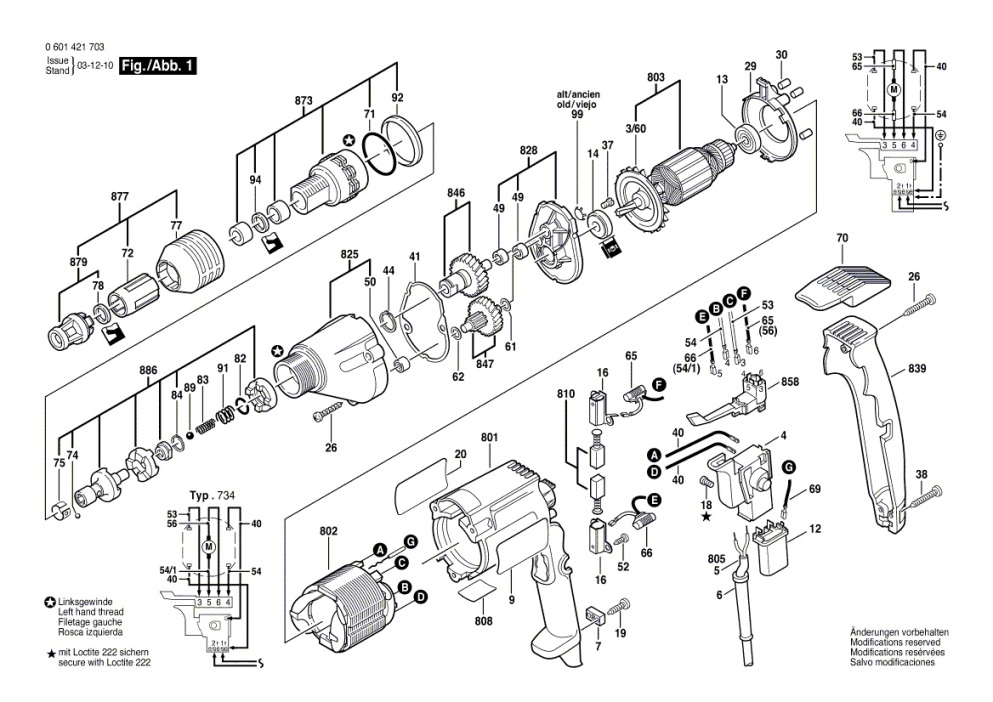

В общем, нужно поменять вот эту муфту (на фото справа), которая стоит вот в этой части шуруповерта. Как достать старую ума не приложу. На втором фото вид сзади, ничего чего можно открутить изнутри не видать. Большая шестерня изнутри тож не снимается (пробовал тонкогубцами потянуть)
Подскажите, что попробывать?

reserved777, может поможет разобраться
Вроде позиция 873 должна выпресовываться из корпуса 825.
16.04.2012 в 19:51:00
Спасибо, с помощью схема разобрался. 873 выкручивается (по часовой стрелке) из 825.
Ещё раз спасибо! Без схемы я вообще не понял что 873 и 825 - разные детали.
