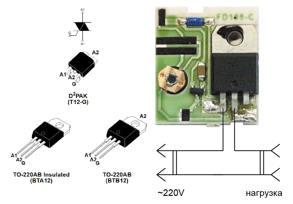

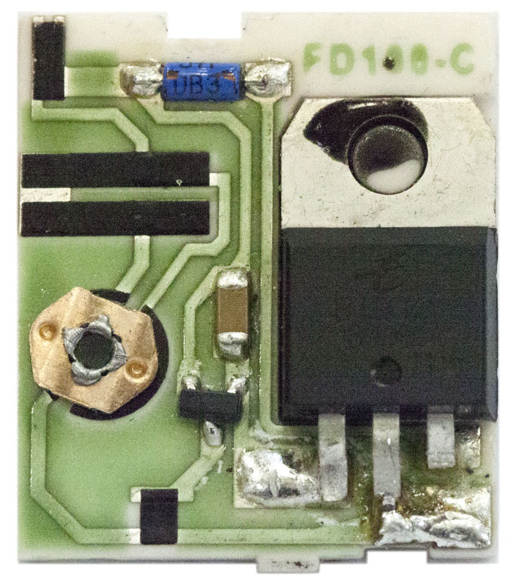

Есть кнопка от перфоратора STOMER SRD-950-K В ней плата со схемой.
На плате симистор BTB12 (12 А, 600 В). Помогите закоммутировать. По схеме, левый и центральный это сток исток, а правый это управляющий электрод (gate). Пологаю что нужно подключать так: Первый провод на прямую к нагрузке, а второй через сток-исток. Так?

Вот.

Techred написал : Вот.
да, так.

Это чтобы, например, старую дрель плавно запускать? У меня тоже есть полукнопка от HR2450, хочу к Универсалу присобачить - искрит при пуске (щетки и коллектор норм, при работе не искрит).

2 mahmut Типа того. У меня циркулярка в станке стоит. Когда включаю - рвёт с места. Вот хочу куда нить впихнуть что бы раскручивался медленнее.
