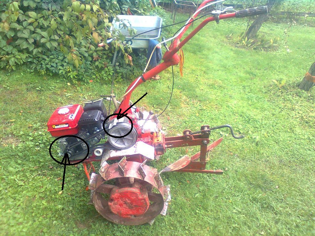

Кто-нибудь помогите! Был Салют 5 c B&S 3.5hp Приобрел новый движок Лифан 6,5. Все поставил, а теперь не могу настроить ремни. Даешь слабину слетают, натягиваешь проворачивает редуктор. Что делать.

Забыли поставить ограничители ремня ,тема Салюта вот http://www.mastercity.ru/showthread.php?t=49870
